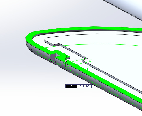

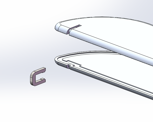

    各位坛友好,近来有个设计需要将两个压铸铝薄板(单个板厚2mm)上下固定,因为两个薄板中间有配件安装,同时有防水要求,故不能开孔,我想到用卡扣固定(之前在哪看到过类似设计,但是找不到了),我自己粗略画了一下,不知这样的设计能否可以?目前还在设计阶段,希望大家能给些意见
或者大家有什么好的想法,也可以交流

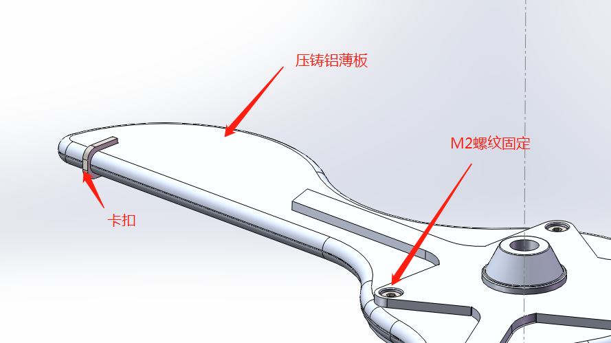

上下两个薄壁板,压铸铝,内腔凹陷,内部装电路板
中心可以设计螺纹固定M2的 (压铸铝预留小孔,然后机械加工攻丝),边上四周怕翘起,设计了一个卡扣,不锈钢材质的,插进去,不拆了固定作用

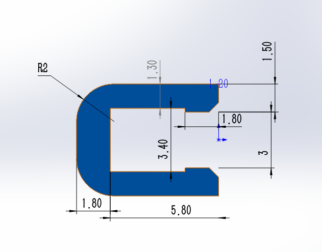

卡扣尺寸如图

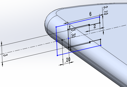

压铸铝凹槽尺寸

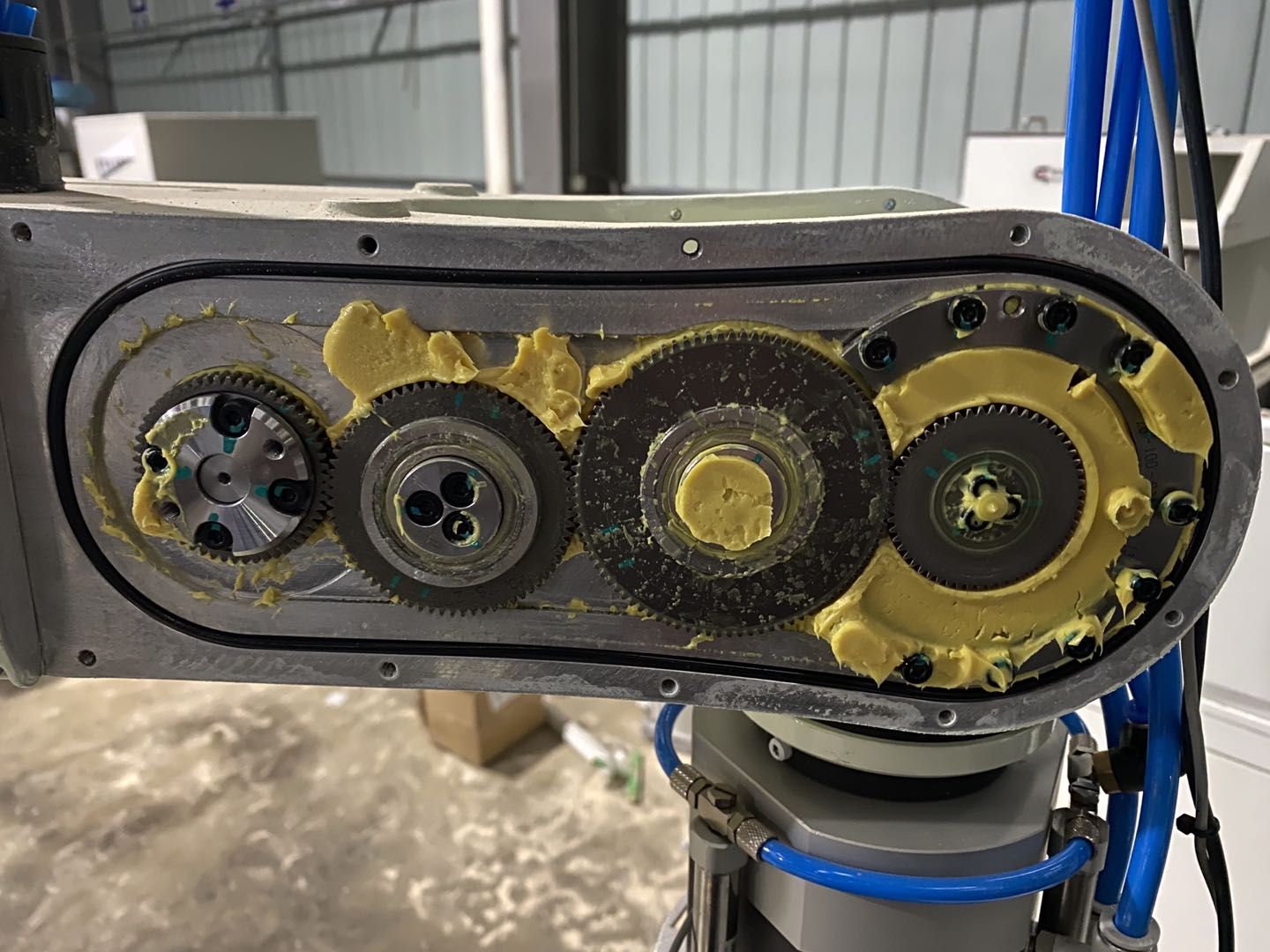

这个是川崎六轴工业机器人的IP67防护结构,供你参考
可以锁螺丝固定,但是螺丝和内部模腔之间要有密封圈隔开(黑色的一圈就是密封圈)
你说的防水,是什么防护等级需要说明

他就2mm板厚,开不了密封槽的

建议可以薄板单内面加工个深0.8mm的槽,嵌进去1mm厚的硅胶密封垫,再用你的卡扣压紧,达到防水密封的目的.

谢谢您的建议  您觉得那种结构胶 高楼涂窗户边玻璃的那个黑胶能否替代那个硅胶垫,
还有就是那个卡扣设计是否能达到要求? 我自己瞎想的没实践过,能够给个建议?
