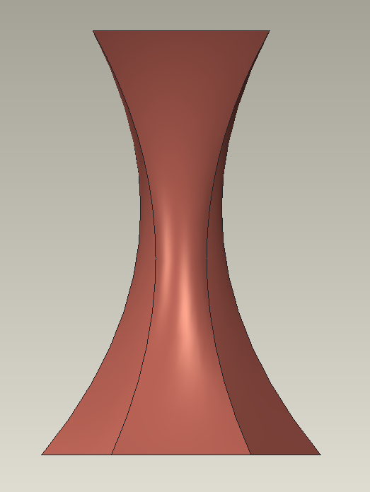

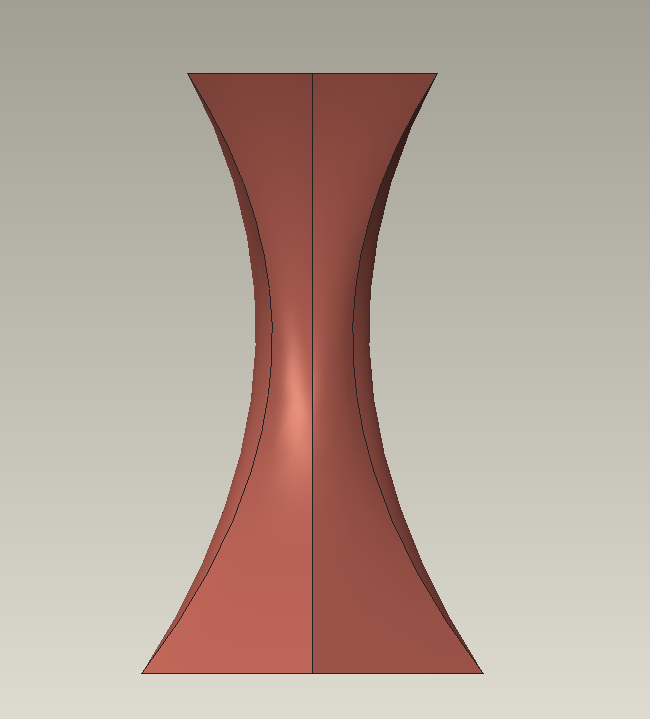

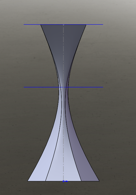

这个图该用扫掠怎么画呀?

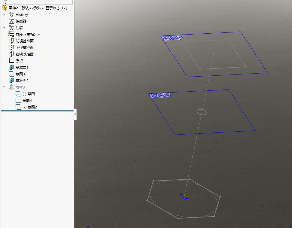

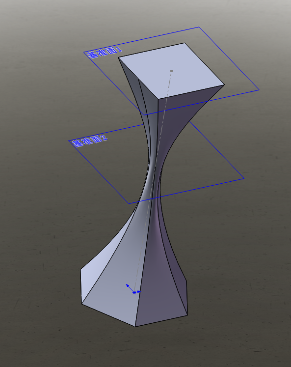

分别在三个基准面上画出三个草图
发表于 2021-2-22 18:55:00 | 显示全部楼层

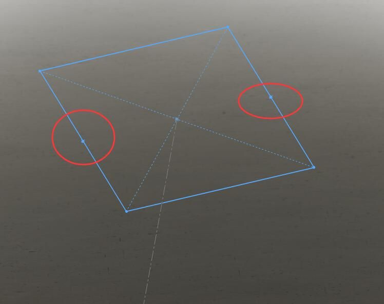

画三个草图,底面用六边形,中间用圆,上面用四方形,四方形的某一对边使用分割实体从中间分成两段。然后用放样,就可以实现。
