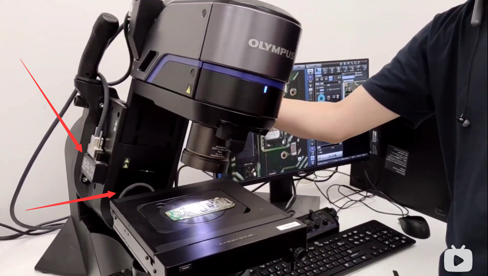

一种显微镜摇臂随意停结构询问
发表于 2021-2-21 18:34:44 | 显示全部楼层 |阅读模式
如图,截图中人手可以摇摆显微镜摇臂,不知道里面什么结构可以做到随意停,很稳,阻尼效果
发表于 2021-2-21 19:35:56 | 显示全部楼层
觉得不应该是纯物理结构,有传感器感觉微动,然后松开刹车,停止后刹住。。。。当然我是猜的。
发表于 2021-2-21 20:38:53 | 显示全部楼层
索尼家的是伺服控制的
发表于 2021-2-22 08:56:33 | 显示全部楼层
类似的应用在汽车厂有,夹具在空间上任意位置停止,人手推往哪里就往哪里走。这个结构去年我做的一个项目方案时有用到,但是查了好多资料查不到,只找到气缸式的辅助随动结构,不是我想要的。
发表于 2021-2-22 09:00:11 | 显示全部楼层
就类似数控机床上那个手柄,电信号输入动力单元。不可能是纯机械
发表于 2021-2-22 11:09:01 | 显示全部楼层
欧阳绝痕 发表于 2021-2-22 08:56
类似的应用在汽车厂有,夹具在空间上任意位置停止,人手推往哪里就往哪里走。这个结构去年我做的一个项目方 ...
你这个跟协助机器人类似了
是的  发表于 2021-2-22 14:28
发表于 2021-2-22 12:10:55 | 显示全部楼层
应该和示教机器人类似,sensor控制,不可能是纯机构的。
 楼主| 发表于 2021-2-22 13:04:26 | 显示全部楼层
多谢大家的意见,里面应该是有角度传感器的
发表于 2021-2-22 15:11:17 | 显示全部楼层
好奇通过什么控制的!有没有大佬解惑一下
发表于 2021-2-22 16:04:29 | 显示全部楼层
反驱
