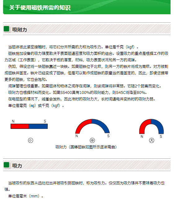

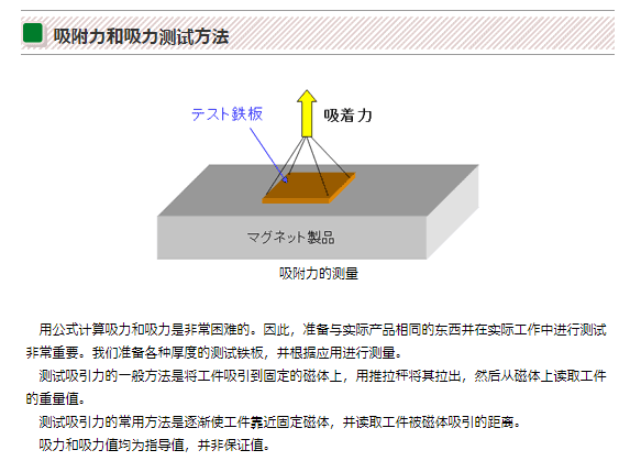

发表于 2021-2-21 10:48:52 | 显示全部楼层
一般都会有参数信息的吧,可以根据距离参考吸力确定自己的需求
公式计算估计比较困难
https://www.sanshin-kk.co.jp/service/magnet_knowledge.htm

发表于 2021-2-21 11:21:53 | 显示全部楼层
问题一:磁铁与45钢之间的吸引力要小于两个磁铁的吸引力,因为磁能量大小不同;
问题二:减小磁性(或增加距离),使得盖板之间吸引力大于一个盖板重量而小于两个盖板的重量,只能提起一个盖板就可以了(这个要试下才知道),多一个盖板会掉下去
 楼主| 发表于 2021-2-21 13:46:06 | 显示全部楼层
问题二:减小磁性(或增加 ...
是这样的,逻辑上没有问题。没有公式算的话,那我只能先找供应商打样一块底板试试了。
 楼主| 发表于 2021-2-21 13:47:15 | 显示全部楼层
公式计算估计比较困难
https://www.sanshi ...
多谢指导,只能打样做测试了。
