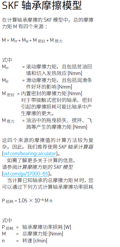

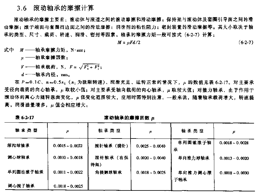

295380891 发表于 2021-2-19 13:31
我想知道这里算辊筒扭矩的力F,只考虑辊筒的重量,上面气缸往下的压力需要考虑吗
既然是摩擦力,当然是正压力
