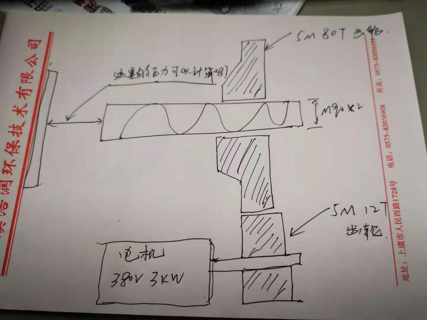

如下图这个可以计算吗?如果可以计算有没有相关的公式,求大神支招,万分感谢!!!

发表于 2021-2-15 18:58:33 | 显示全部楼层
电机转速是多少?
根据T=9550*P/n计算出第一个输入轴的转矩,然后根据第一个输入轴的转矩和两个齿轮的传动比计算第二个轴的转矩T2。
根据上面计算的转矩和公式T=F*r计算丝杠轴输出的力。

电机是6级  940转

我算不出螺纹输出的压力   不知道咋算

807/127≈6  即丝杆轴每秒2.5转,S=每秒速度5毫米
总效率大致为40%,则推力有效功率为P=1200W
FS=P
F=P/S=1200/0.005=240000N=24吨
发表于 2021-2-21 19:52:21 | 显示全部楼层
F=2*T/(D1*tan(β+ρbai)),T为螺杆扭矩,
β为du螺旋角=arctan(S/(pi*D1));
ρ为当量zhi摩擦角=arctan(f/(cos(alfa/2)));
