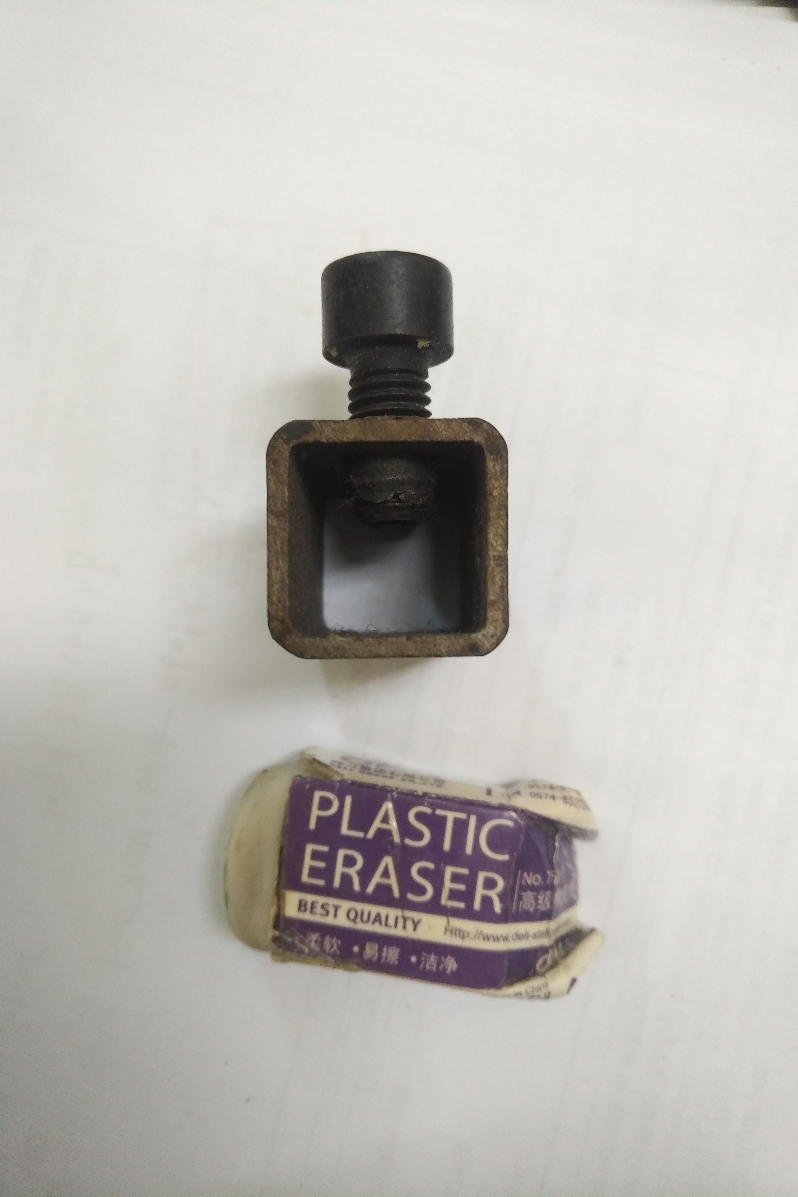

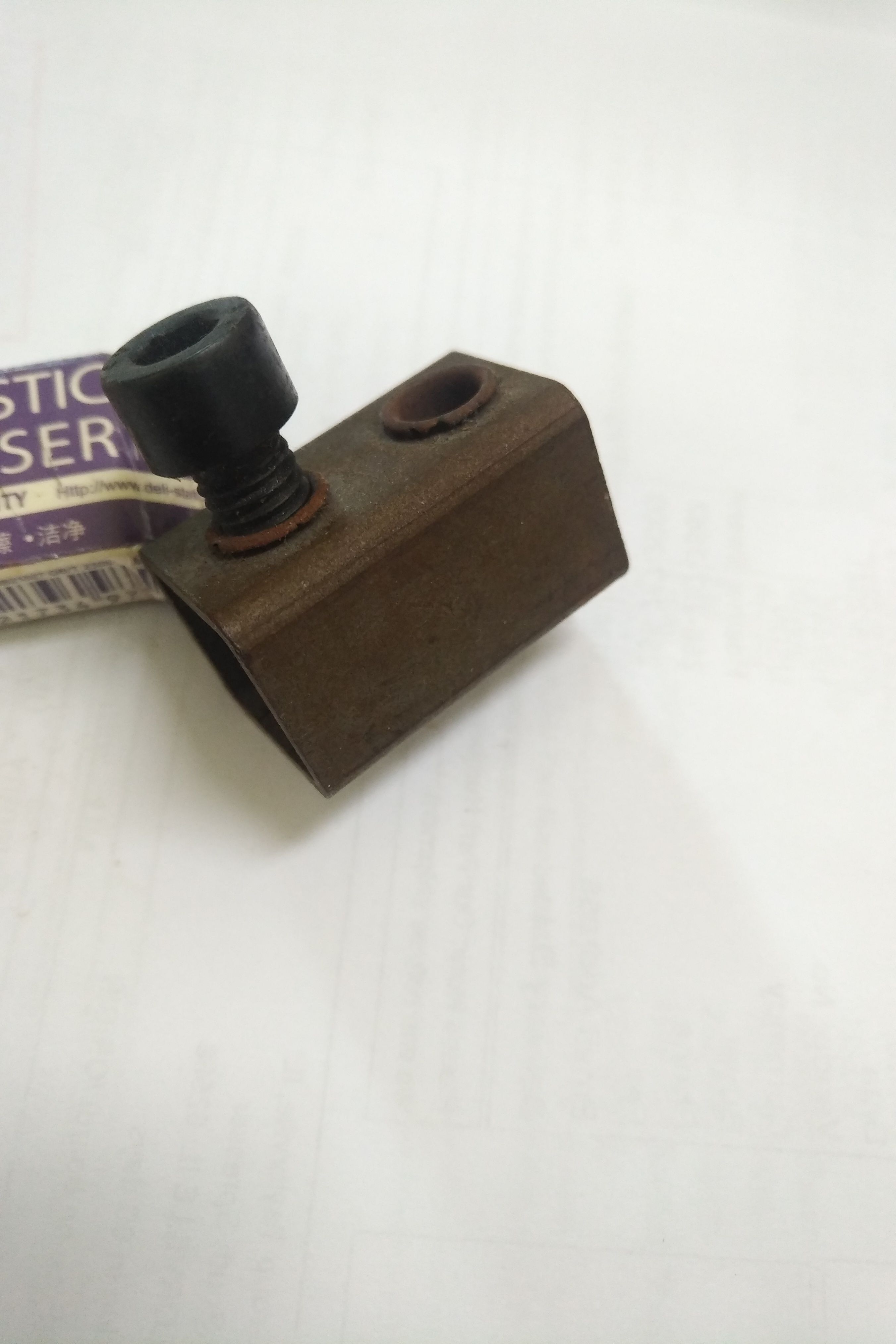

按23#的,热熔钻。
手上正好有个展会拿的样品。2mm壁厚的方管,热熔钻钻底孔,M8攻丝,数了下,有5牙了,就是两侧都会有翻边。
发表于 2021-2-18 16:30:38 | 显示全部楼层
热熔钻又叫热钻(flowdrill),其改变了传统钻孔紧固工序的工艺,使得以往加工过程中的难题——薄板薄管的攻牙紧固几秒钟就可以轻松解决。此项工艺用以取代钻孔,取代焊接螺母,取代压铆螺母。
