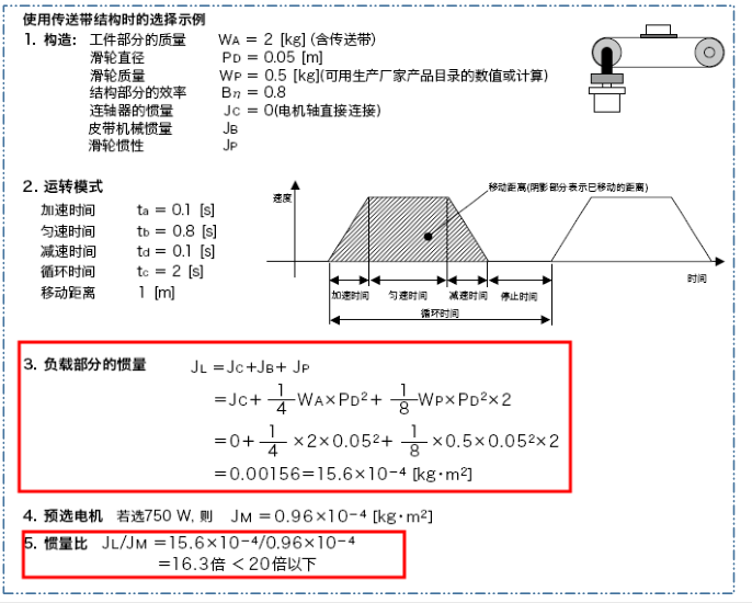

发表于 2021-2-7 14:45:31 | 显示全部楼层
这个是misumi的例子,可以参考

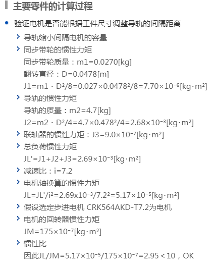

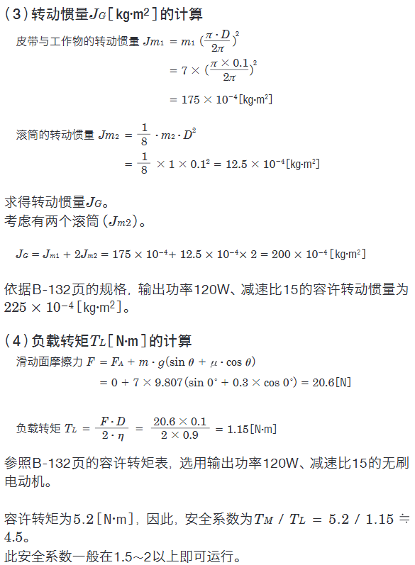

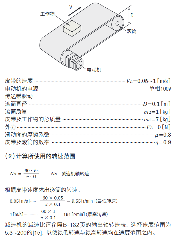

发表于 2021-2-7 14:58:37 | 显示全部楼层
这是另外一个例子
这是另外一个例子
这是另外一个例子
