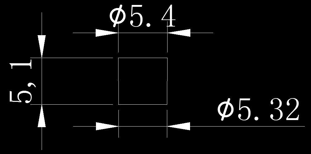

目前小弟正在做一个自动化项目,需求图片尺寸的陶瓷分选供料装置,要求如下
1.材质为陶瓷,多孔。圆台形物料
2.表面用指甲可以按出痕迹,但是用手捏不动,产品不可以后任何有深度的划伤和变形
3.要求大头向上,
4.供料过程不可以产生任何灰尘
5.出料速度为20pcs/3s,
6.分选成功率为99.9999%
备注:产品本身的尺寸公差未定,还在开发中,具体可以根据振动盘的要求,和客户谈,滤芯为陶瓷模具成型,整体尺寸相对稳定

产品不可以后任何有深度的划伤和变形,这样就不能考虑震动盘有序排列了

看见过给珠子穿线的小设备吗?你可以参考它设计。相反方向旋转的两根圆柱,工件在上面旋转,直径不一样的原因,有些向左走,有些向右走。如何供料,如何取料,自己想去吧

取料不是问题,主要是怎么分料

有相关资料或视频吗?我是要把大小头分出来

没个实物照片瞅瞅么

5.4, 5.32,
这玩意肉眼都难区分吧,用2根圆柱?
发表于 2021-2-9 14:15:25 | 显示全部楼层
8个丝的差异。。
