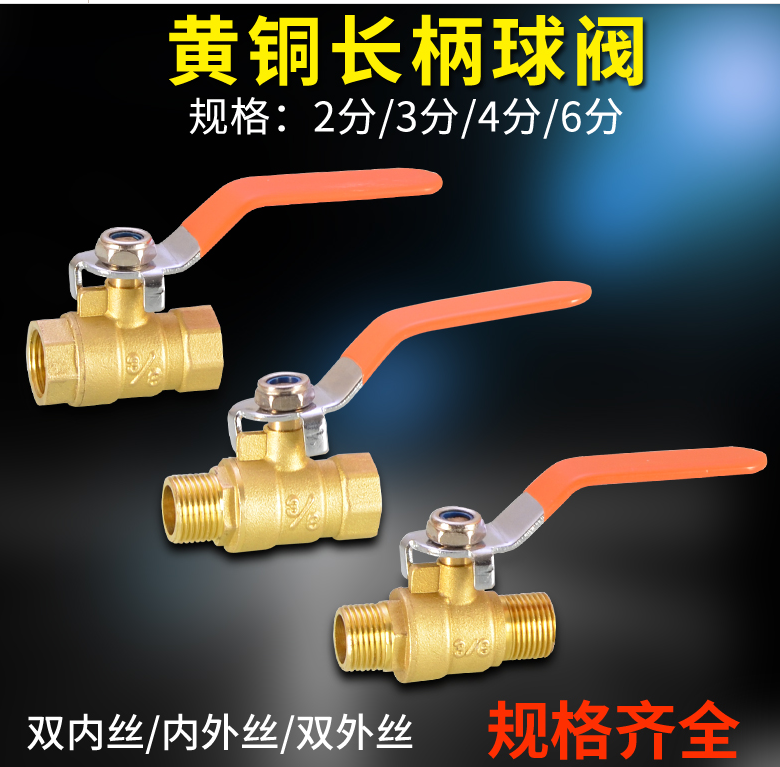

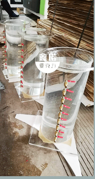

请教下大家,图中球阀开关是怎么固定在亚力克板上的呢?难道亚克力板也攻了螺纹吗?
 楼主| 发表于 2021-2-4 20:08:48 | 显示全部楼层
看图中球阀开关也不像是螺纹固定的,难道是粘住的吗

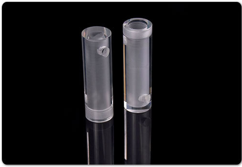

是不是内丝套,内丝与外丝球阀相连,内丝套的外径与亚克力桶型用胶固定在桶壁,也能起到密封作用。水位产生的压力不大,密封应该没问题。

内斯套?我去淘宝查查这东西,水位估计1米多高
发表于 2021-2-4 21:25:33 | 显示全部楼层
做个内丝过度套

亚克力应该也能攻。

看厚度还挺厚的,估计是做的螺纹吧,容器水压不大,用密封胶 密封带应该也不会漏水

看着像细牙螺纹,主要连接球阀去亚力克通道管的连接,螺纹上裹一层防水胶带去拧紧,就不会接口处漏水了
发表于 2021-2-5 11:10:01 | 显示全部楼层
攻丝加胶
