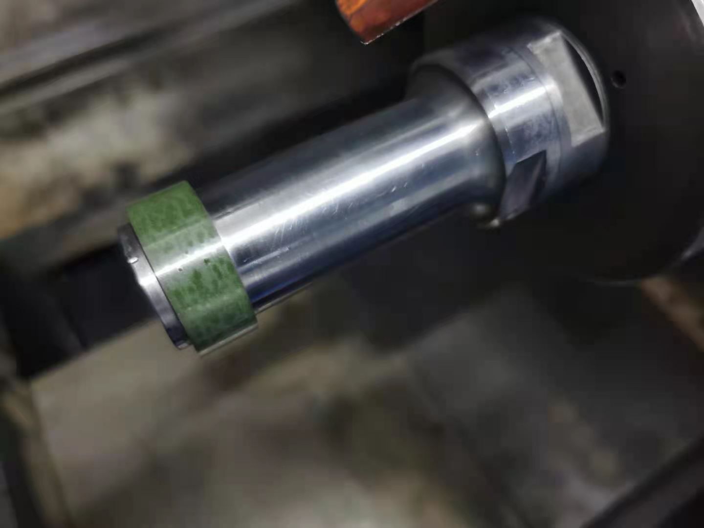

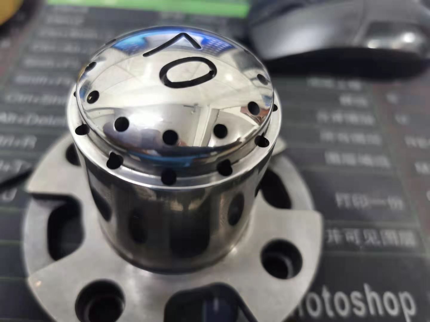

磨相切的R角是否要更换异形砂轮或其它刀具?如下几图
1 {( b/ Q& _" W: }3 o& S图上这种砂轮是不是磨不出这种相交的两个R角?
0 N; [* e+ x( y! E% @* W磨其中一个,一定会把另一个R角破坏掉?

 楼主| 发表于 2021-2-4 19:40:14 | 显示全部楼层
R15.24 R45.72  J1 Q" C# J8 O7 a
发表于 2021-2-4 20:20:29 | 显示全部楼层
用滚轮修出来呢?
 楼主| 发表于 2021-2-5 08:59:47 | 显示全部楼层
kayex 发表于 2021-2-4 20:20
8 R: N% G& R' Q( P3 p用滚轮修出来呢?
' w% f9 j9 I5 N修出个异形砂轮?用什么用修整器?修成什么样?请指教
: U! I5 ?2 d$ G: v) {
发表于 2021-2-5 09:47:46 | 显示全部楼层
starsea2 发表于 2021-2-5 08:590 G/ j0 k2 [! A* e" L9 ~
9 C, M, h2 x1 o9 |' U/ R0 [. o. V
QQ截图20210205094547.png 0 K7 J2 n; `- I% E8 ^
金钢滚轮修整器,就是可以把砂轮修整成你需要的工件凹凸面形状,然后你砂轮直接去磨工件就行,这种比较常用的
% I4 U! F, G6 x# v% Q0 u
发表于 2021-2-8 11:39:24 | 显示全部楼层
如果抛光的师傅技术精湛,这种畸形的圆角也是可以干出来的!
