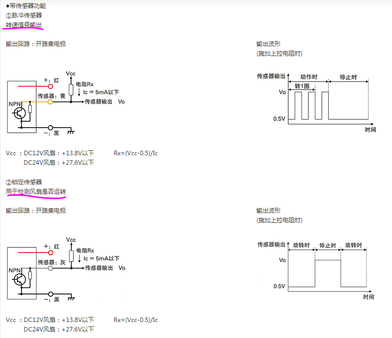

就是想问下带传感器的散热风扇有什么用途,传感输出有两种,一种是脉冲输出,一种是停止输出,两者区别怎么理解呢
发表于 2021-2-4 10:36:00 | 显示全部楼层
一个是告诉你I'm fine,另一是告诉你awsl

发表于 2021-2-4 10:44:26 | 显示全部楼层
看下说明书噻
虽然没看懂电路图上三极管怎么工作的,还是非常感谢  发表于 2021-2-4 20:59
