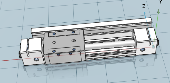

楼主: 瑞very
不同移动方向,升高的部位不同

发表于 2021-2-3 16:43:35 | 显示全部楼层
楼主好:
       请明确下决定板的翘起方向是小车的速度方向还是加速度方向?
       速度方向的话,以车轮轴为主动轴,用不完整齿轮齿条,摩擦副+连杆,摩擦副+凸轮顶杆都可以,做自动控制机构也可以
       加速度方向的话,板的重心在转轴的上方就可以了
发表于 2021-2-3 18:00:28 | 显示全部楼层
左右移动距离有多远?
发表于 2021-2-4 00:05:37 | 显示全部楼层
这得看是干嘛用的了吧?
是传感器之类的感应用,还是车辆平衡之类的驱动用,还是车内仪表台上面的摆饰玩具?
 楼主| 发表于 2021-2-4 08:11:39 | 显示全部楼层
晓昀 发表于 2021-2-3 18:00
左右移动距离有多远?
距离不定,有远有近。最好是在动的时候就能起来,或者是快速起来

发表于 2021-2-4 13:00:36 | 显示全部楼层
你这信息给得也太少了,尺寸多大,是自动控制实现还是机构依靠自身调节实现?我的想法是就控制重心移动,搞个滑台无杆缸单轴机器人之类的,锁一个重物,你往左移重物就搬运到右边
也可以左右对称搞两个电磁铁 中间放个铁块 往左移动右边就吸一下
