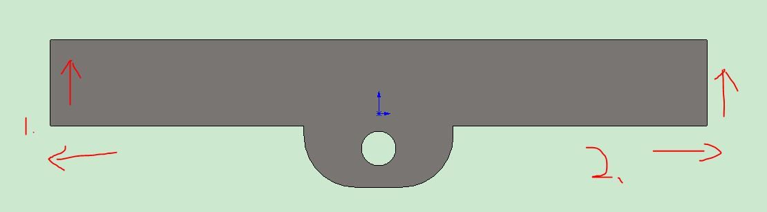

求助:
随车移动的一个零件,当车向左移动时,左头以孔为中心向上升高;当车向右移动时,右头以孔为中心升高。车不移动时状态随意
采用什么结构
发表于 2021-2-3 15:06:45 | 显示全部楼层
上头沿着中轴焊一块薄钢板,靠风吹就能实现了

发表于 2021-2-3 15:07:14 | 显示全部楼层
车向右,右边→_→就是车头吗,板上放个钢球就可以了
发表于 2021-2-3 15:17:25 | 显示全部楼层
感觉弄个钢管,两头密封,里面装一多半水放上就应该也ok的
 楼主| 发表于 2021-2-3 15:26:44 | 显示全部楼层
风不靠谱,水靠谱。但是不能用水
发表于 2021-2-3 15:42:33 | 显示全部楼层
你啥都不加也行,只需让小车与你这部件具有不同启动速度,速度差便可产生你要的效果。其实风还是挺靠谱的。
 楼主| 发表于 2021-2-3 15:44:34 | 显示全部楼层
这个件与小车通过销轴连接在一起
发表于 2021-2-3 15:53:03 | 显示全部楼层
瑞very 发表于 2021-2-3 15:44
这个件与小车通过销轴连接在一起
如果我记忆没有出错的话,就在这个网站,有人曾写过一篇关于两轮平衡车的原理,大概讲的是中国杂技中平衡木的原理,你可以搜下。
