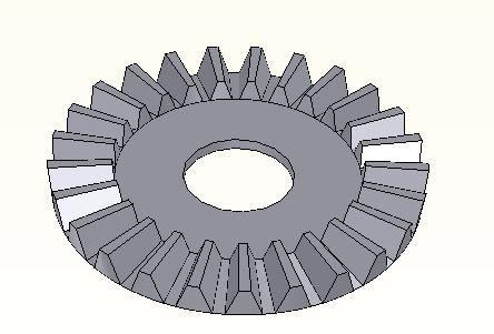

各位机械大神 小弟请教个问题

你认为什么样的才能算标准的端面齿呢?凸轮分割器上的销算不算呢?
就是这种的端面齿轮
不知道是有人不想让我看,我电脑的问题,还是网站的问题,你图片一直转圈圈。我的意思,这世上本无标准,你自己就是标准,你想怎么画就怎么画。不一定渐开线才是标准,那是你老师告诉你的,你又没验证过。  发表于 2021-2-3 11:09

你误会我的意思了   我的问题是怎样做端面齿轮   如果你会做的话  请指导下做端面齿轮的步骤 谢谢
就是这种的
没辙,看不到,白板一块,帮不了  发表于 2021-2-3 11:14

应该可以按锥齿轮计算吧,应该算是一种简单的特殊型式

算是一种特殊的锥齿轮,试试看按锥齿轮生成

可以从toolbox里面插入齿轮数模,再把它改成你自己所需的模型!

GEARTAX插件 或者迈迪都可以,你可以试试

我有GearTrax这个软件  可否请教一下具体怎么操作  谢谢

关键我没懂你这个东西是干嘛用的,按理要传动,一般都要做锥的!  发表于 2021-2-4 08:32
你这不就和锥齿一个道理吗?无非锥的部分改直改平了,你三维画的,如果是渐开线的,切除的草图还是一样的,你先创建一个锥齿的看看他是怎么画的,研究完了再来讨论!这里问再多没有自己去研究下来得有效果  发表于 2021-2-4 08:31
