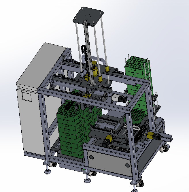

新人机械设计,做的一个方案,期待批评指正
发表于 2021-2-2 20:22:18 | 显示全部楼层 |阅读模式
如图,用于自动码盒,下料组件不在此,望提出优化,改进,疑问>

 楼主| 发表于 2021-2-2 20:22:54 | 显示全部楼层
压缩文件只能拆开发出去
 楼主| 发表于 2021-2-2 20:26:33 | 显示全部楼层
期待大家给我建议,批评
 楼主| 发表于 2021-2-2 20:27:20 | 显示全部楼层
具体的流程没有详细写,做设计希望有据可依,我没有做到
 楼主| 发表于 2021-2-2 20:28:03 | 显示全部楼层
这个就当作一个反思贴,记录初入职场的记录

发表于 2021-2-3 08:57:48 | 显示全部楼层
升降部分不来事
发表于 2021-2-3 09:23:05 | 显示全部楼层
初入职称就能设计到这种地步吗
发表于 2021-2-3 09:52:25 | 显示全部楼层
把盒子的材料 姿态 形状 重量 等属性先大致说明一下
第二 再把需要的码垛要求,效率及精度等说一下
第三 客户现场来料的形式 和接受成本等
有了这些才可以谈
