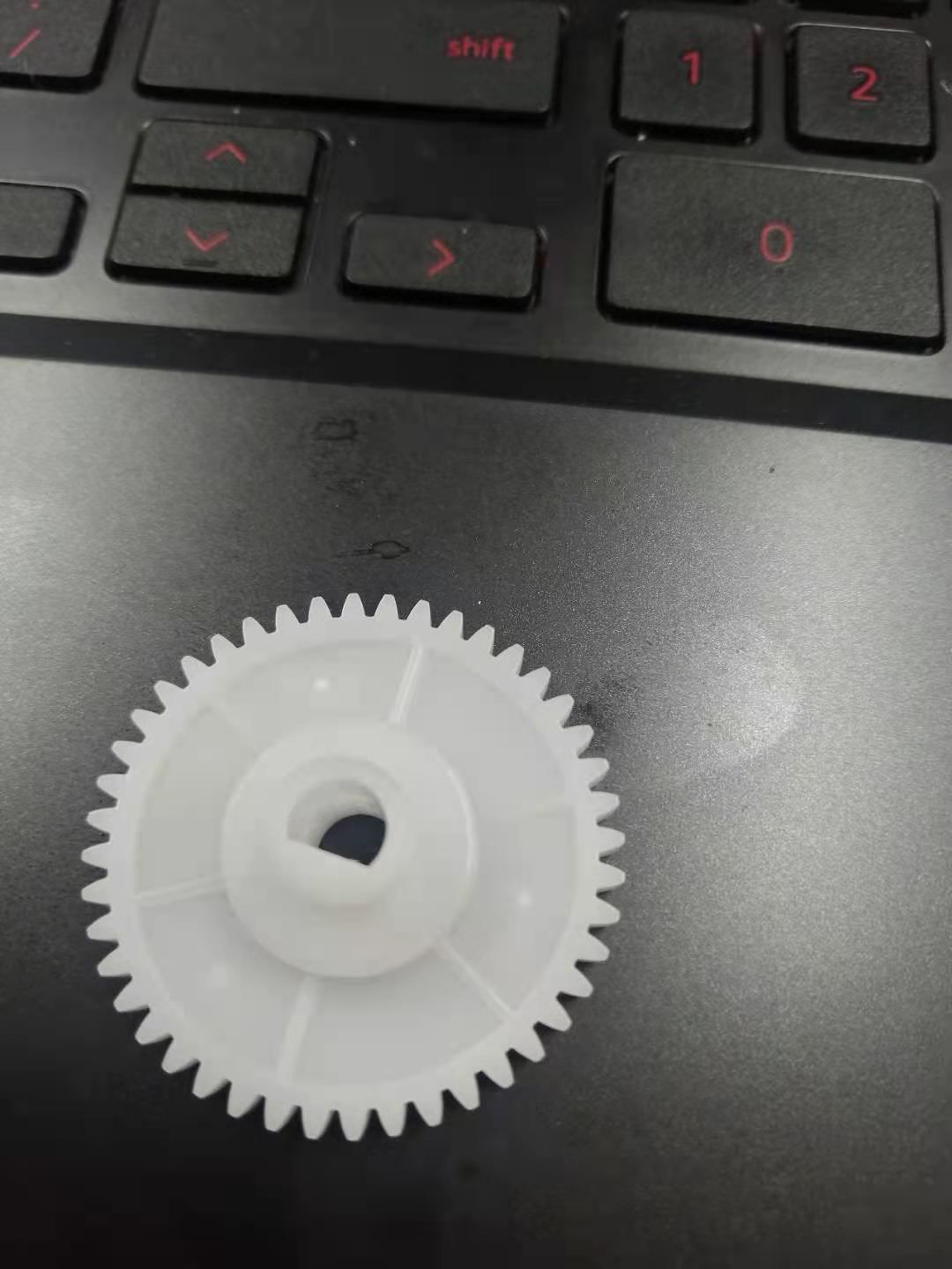

各位大神,求教下,图片齿轮有个组装轴的需求,应该考虑用什么机构来给这个齿轮做个定位?
发表于 2021-2-1 11:45:26 | 显示全部楼层
周肩+挡圈
发表于 2021-2-1 12:45:17 | 显示全部楼层
当然选D型孔和端面。。。。。。。
发表于 2021-2-1 13:42:48 | 显示全部楼层
这种轻型的一般就是挡圈

发表于 2021-2-1 20:15:30 | 显示全部楼层
轴向可以用轴用卡簧。
