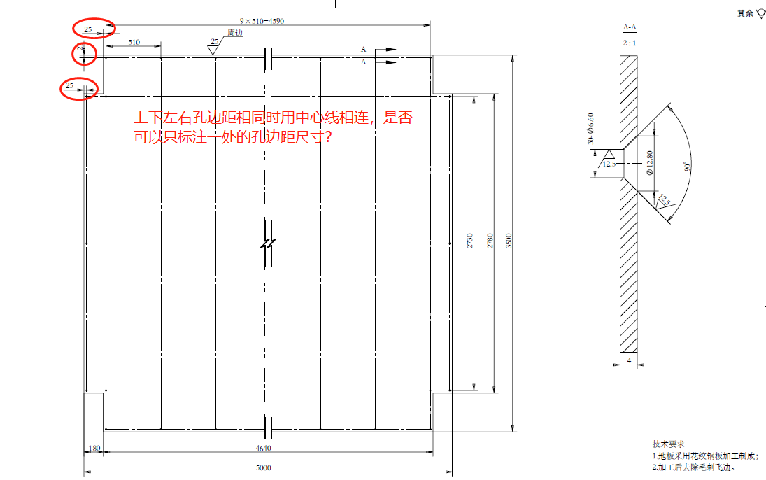

多此一举了,如果是中心对称的,你已经用9*510=4590标注了就可以了,如果你标注边距说明这些孔是以边定位而不是中心对称的。

 楼主| 发表于 2021-2-1 11:10:49 | 显示全部楼层
加肥猫devil 发表于 2021-2-1 10:44
多此一举了,如果是中心对称的,你已经用9*510=4590标注了就可以了,如果你标注边距说明这些孔是以边定位而 ...
您说的对,确实这个是对称的,左右由于太长,打断的时候为了省事就没有左右两边打断从而保留中心线,因此我才标了边距,主要我想问的不是这种情况,截图的时候刚好选了这个对称的,其实大部分是不对称的,需要标注孔边距的,我就是问的不对称的情况下,上下左右孔边距都一样的情况下用中心线将孔相连,可否只标注一处的孔边距,是否存在这种标准,这是我问题的核心,谢谢!
基准相同的情况下 是可以这样标注的  发表于 2021-2-1 13:22
发表于 2021-2-1 12:35:22 | 显示全部楼层
尺寸标注没有那么死板,只要能表达清楚,图面整齐就可以。

发表于 2021-2-1 13:07:32 | 显示全部楼层
孔多连起来,知道哪几组孔相互对照,孔少很明显位置关系,没必要连起来,这些没有强制性,只要能表达清楚就行
发表于 2021-2-1 13:18:56 | 显示全部楼层
帕肉赛斯 发表于 2021-2-1 11:10
您说的对,确实这个是对称的,左右由于太长,打断的时候为了省事就没有左右两边打断从而保留中心线,因此 ...
估计应该没有吧,不一定什么都需要标准的,一般表达清楚尽量简洁就可以了
如果想简单,不要标数字,注释成所有(未注)边距25也可以吧,这个不是标准,我应该会这样做
发表于 2021-2-1 13:26:50 | 显示全部楼层
不对称的情况下,如果所有的边缘孔距离边缘距离都一样,你只标一边也是可以的。但是为了防止别人误会,我建议你标注“周边25”,这样别人就容易理解是一圈四周周边都是这个距离了。当然如果你不标,一般就默认是一样的。
不过话说回来,如果孔不是中心对称的,那么他们的边距就是不一样的啊,那就得单独标注了,不存在只标一边的情况了。
发表于 2021-2-1 14:53:36 | 显示全部楼层
水平方向第一第二孔孔距是180,这个值是间接标注的
如果直接标注就不存在多标一个边距25的问题
同规格的特征,建议用同一个标注基准
