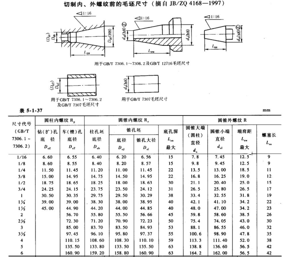

设计时锥螺纹Rc长度怎么确定?
发表于 2021-1-29 17:42:49 | 显示全部楼层 |阅读模式
如题
发表于 2021-1-29 17:51:36 | 显示全部楼层
你翻过标准吗
 楼主| 发表于 2021-1-29 20:42:06 | 显示全部楼层
你是在恶意灌水吗???
发表于 2021-1-29 20:51:12 | 显示全部楼层
不错  发表于 2021-1-30 08:01
回复 支持 2 反对 0
发表于 2021-1-29 23:31:49 | 显示全部楼层
两个相互配合的螺纹的基准面重合。
发表于 2021-2-1 15:53:39 | 显示全部楼层
查阅标准文件即可!
发表于 2022-3-4 15:51:17 | 显示全部楼层
螺纹手册
