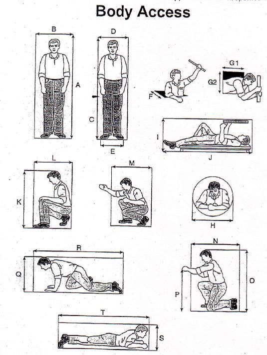

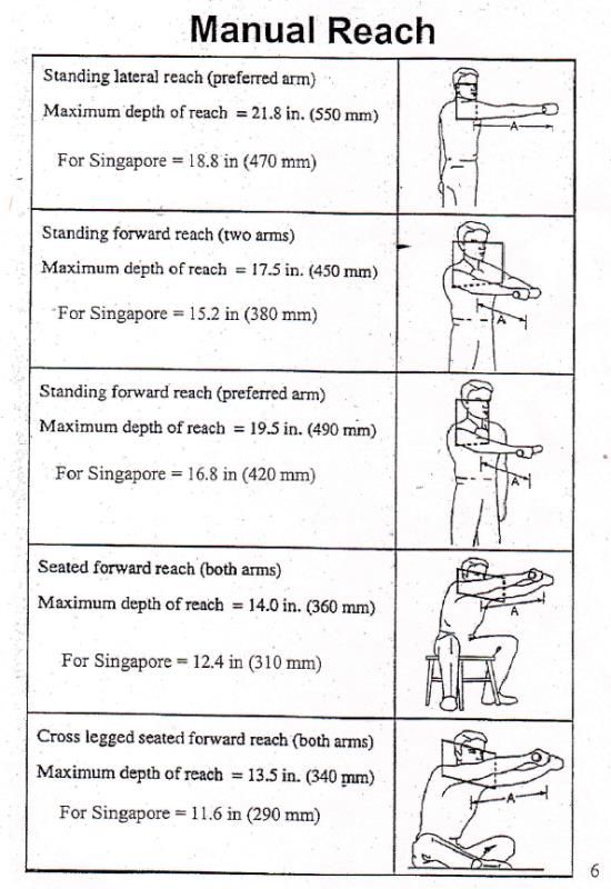

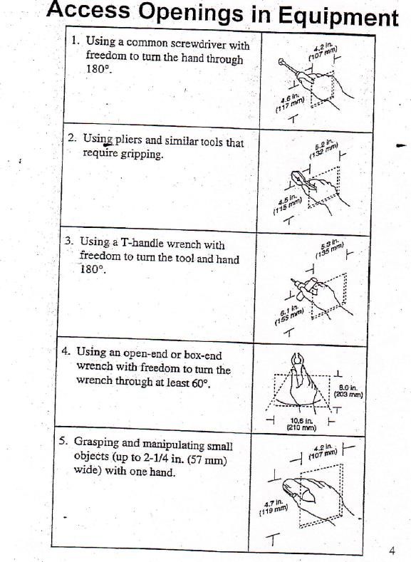

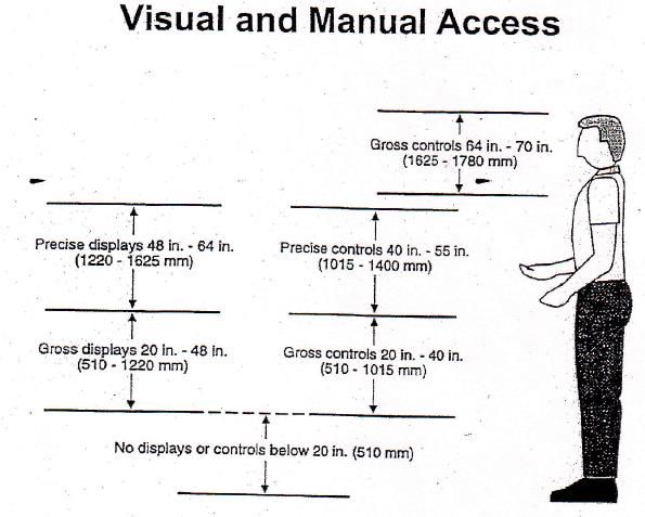

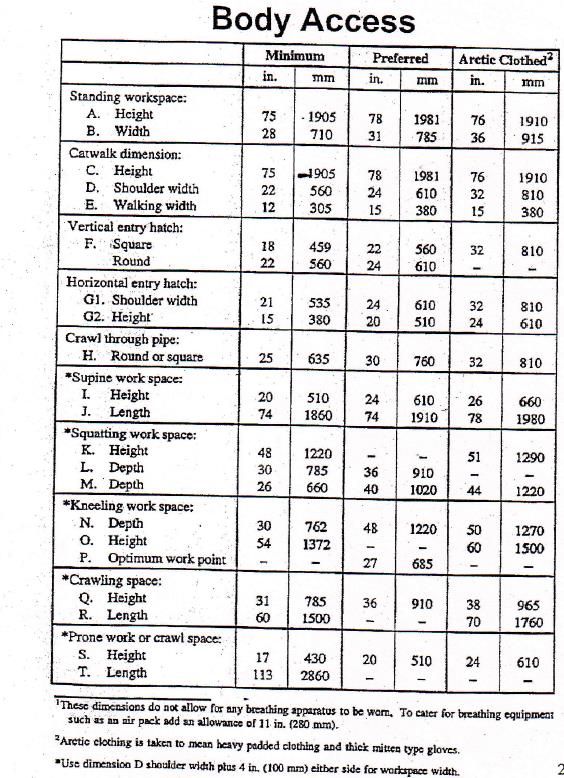

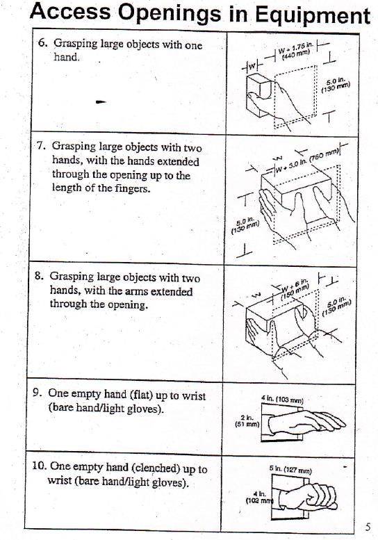

人体工程学中相关尺寸,可按下表尺寸查询。图片顺序为:从下往上。

发表于 2021-1-29 14:26:04 | 显示全部楼层
这是西方欧美人的尺寸吧,不是亚洲人的,不符合我们自己的人体工学

发表于 2021-1-29 17:07:56 | 显示全部楼层
机械设计手册里面有我们自己的相关规范
