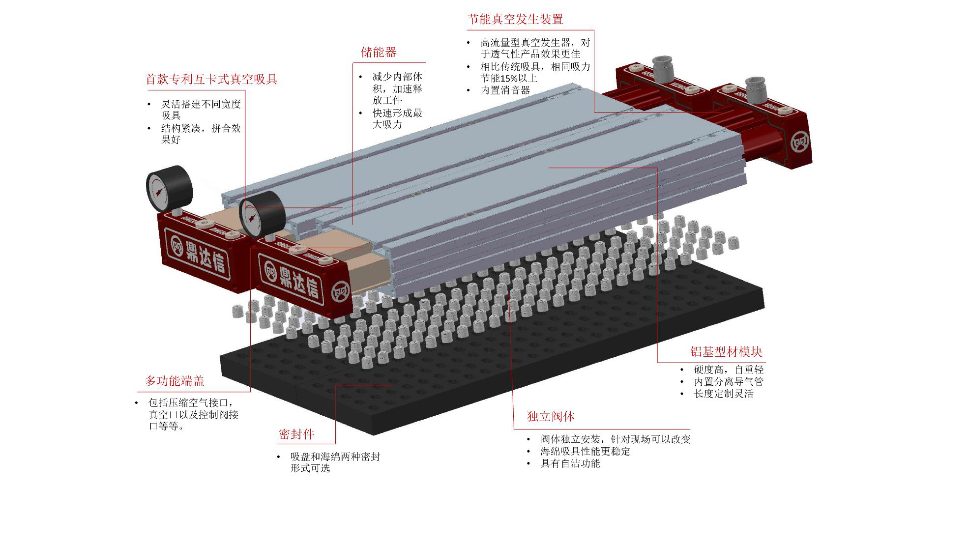

求助一个多孔的不锈钢板用什么吸盘可以吸起来产品如下图
发表于 2021-1-29 13:47:27 | 显示全部楼层
发表于 2021-1-30 10:18:35 | 显示全部楼层
海绵真空吸盘!
发表于 2021-1-30 10:23:35 | 显示全部楼层
374114513 发表于 2021-1-28 11:11
什么样的海绵吸盘。类似于吸盘模组那样的吗
瞅瞅,供应商都有了
发表于 2021-2-5 18:30:40 | 显示全部楼层
按照这个孔的大小和密度,得静电吸附才行了。
海绵吸盘搞不定。
