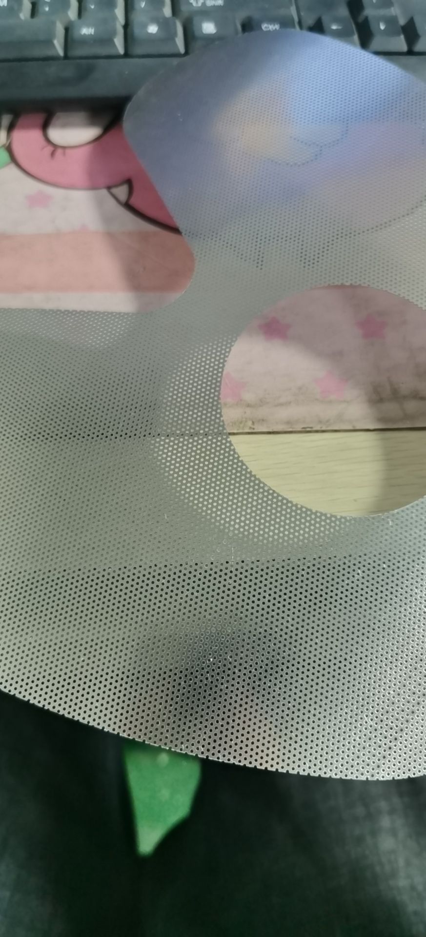

求助一个多孔的不锈钢板用什么吸盘可以吸起来产品如下图
发表于 2021-1-28 10:59:51 | 显示全部楼层 |阅读模式
用什么吸盘可以吸起来
发表于 2021-1-28 11:05:45 | 显示全部楼层
这种好吸,很多种吸盘都可以,海绵吸盘
海绵吸盘正解  发表于 2021-1-30 10:19
发表于 2021-1-28 11:07:45 | 显示全部楼层
如楼上,海绵吸盘
 楼主| 发表于 2021-1-28 11:10:42 | 显示全部楼层
是什么样的海绵吸盘呢,类似于吸盘模组那样的吗
 楼主| 发表于 2021-1-28 11:11:59 | 显示全部楼层
翱翔天际 发表于 2021-1-28 11:05
这种好吸,很多种吸盘都可以,海绵吸盘
什么样的海绵吸盘。类似于吸盘模组那样的吗
淘宝  发表于 2021-1-28 11:16

发表于 2021-1-28 11:53:00 | 显示全部楼层
用电磁也可以吧
不锈钢的,电磁吸搞不了额  发表于 2021-1-30 10:20
发表于 2021-1-28 13:01:55 | 显示全部楼层
1,用海绵吸盘;
2,用大流量的吸风机
发表于 2021-1-28 18:29:58 | 显示全部楼层
用静电吸附膜,缺点是成本高
