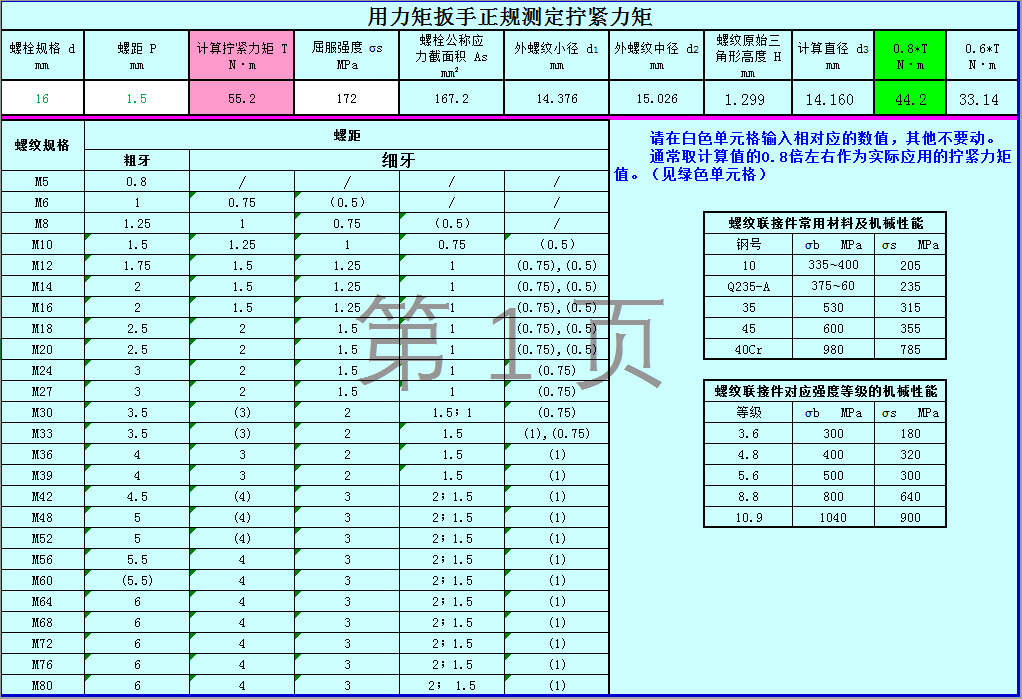

螺栓拧紧力矩的计算公式
发表于 2021-1-23 12:16:45 | 显示全部楼层 |阅读模式
1611375142(1).jpg 螺栓拧紧力矩的计算公式.xls (25.5 KB, 下载次数: 88)

 楼主| 发表于 2021-1-25 08:34:53 | 显示全部楼层
韩寒11 发表于 2021-1-23 21:13
好东西,已经下载,对一些装配维修工作很重要
嗯嗯,我是选拧紧枪的时候用到的,相对来说这个表还是很准的,跟实际情况相差不大
