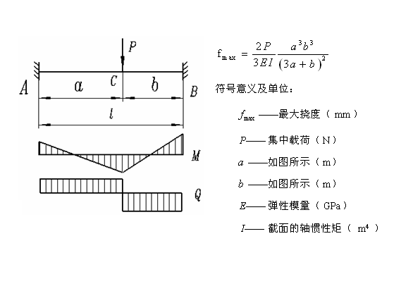

这是电子文档机械设计手册里面的一个公式,怎么感觉换算下来最后的挠度单位不对。是不是公式哪里有问题?

单位没统一,f是毫米,I是米,公式是有问题的。先把单位统一变成毫米或者是米试一试。
