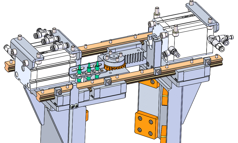

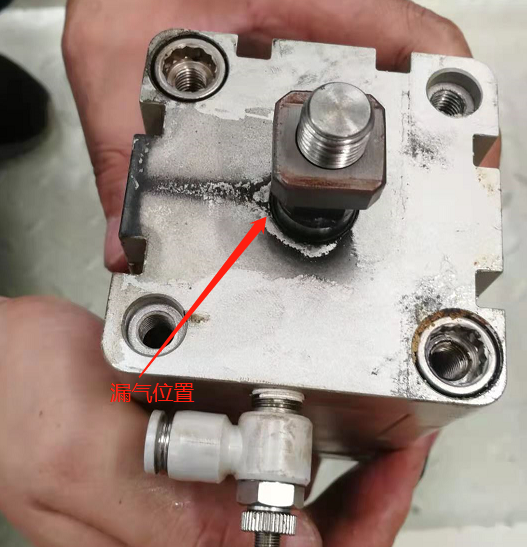

前段时间客户现场一个手爪上使用的气缸漏气了,无法正常工作。客户着急生产,公司售后的同事联系气缸供应商给修了一下,说是密封圈坏了,漏气了。
售后反馈说修好了,客户接着生产了,我也没有细问为啥密封圈会坏。
过了大概两个月,客户说气缸又坏了,还是同一个位置漏气。
还好这次客户不着急,我问了下供应商,我们同一型号的气缸用了6个,怎么只有这个漏气呢(言外之意是不是这个气缸是本身不合格啊)。

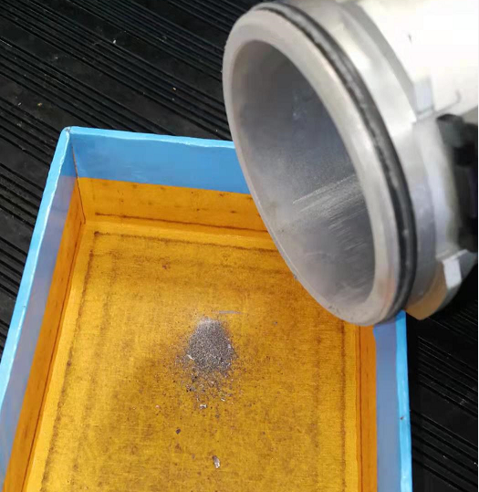

供应商告诉我说,上次拆开气缸,从里面倒出来好多碎渣子,他说是气源不纯,这些碎渣子导致密封圈磨损。
还说,上次跟我们的售后人员说过,这个问题必须解决,保证气路清洁,后续再出现这个问题,他们就不管了。这些话售后没给我反馈过啊!!!
我说的也很直接,我说这个气经过两次过滤(这个确实设计了两次过滤,售后不知道,我猜售后当时可能想着问题解决了,就算了,也没给我反馈),怎么可能会有渣滓,难道你们的过滤器也有问题吗?

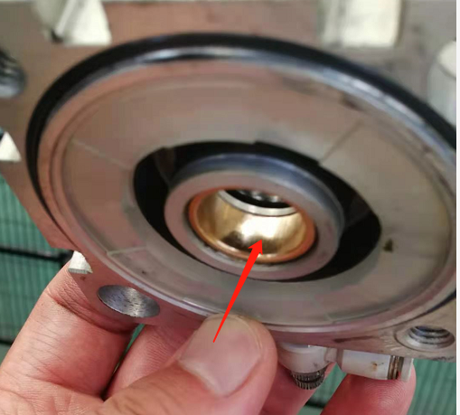

气缸拆下来,打开气缸里面一看,并没有什么碎渣子啊,但是一看里面的铜套一侧磨得锃光瓦亮。

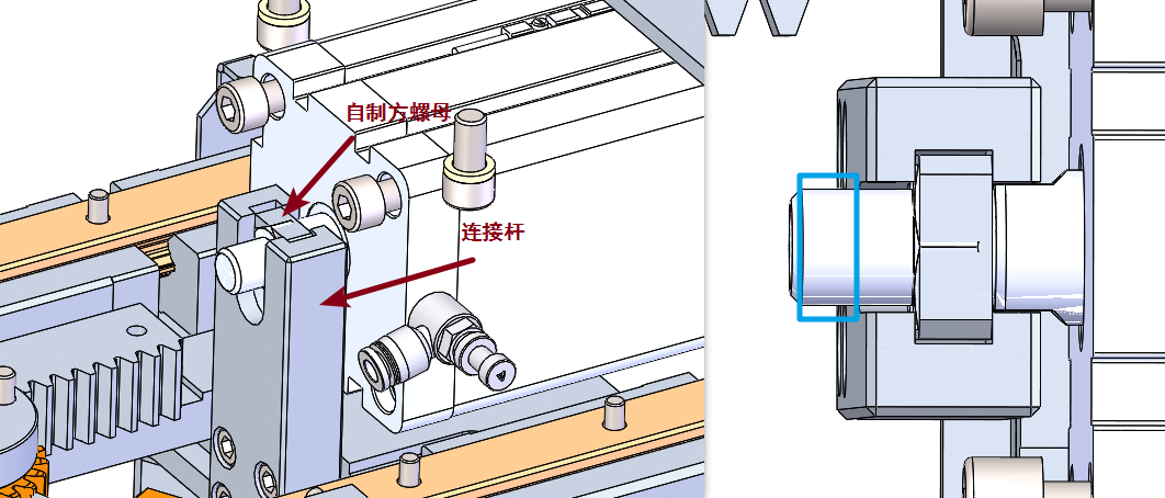

这肯定是杠杆受径向力了,后来在安装新气缸的过程中,终于找到了原因:安装人员把气缸原来自带的螺母拧在了在图中蓝色位置。
这个坑啊,多拧了一个螺母,画蛇添足啊。

若若的问一句,你的气缸就用一个螺母,螺母处不会松?你螺母是不旋转,可活塞杆是会旋转的自由度。
 楼主| 发表于 2021-1-22 16:37:57 | 显示全部楼层
调整位置时,要拆出来吧?还有,螺纹有间隙,咣铛次数多了螺纹不会损坏?  发表于 2021-2-6 14:57

我更想知道  有浮动接头 且 浮动接头 明显比 加工件 要便宜 为什么 用这种连接方式    是考虑空间 还是其他原因
发表于 2021-1-22 21:45:22 | 显示全部楼层
laozzzji 发表于 2021-1-22 16:37
自制方螺母卡在连接杆里是不转的,连接杆卡在气缸杆的铣扁位置,气缸杆也不转
为何要DIY付杰?
发表于 2021-1-23 08:07:45 | 显示全部楼层
老马的外套 发表于 2021-1-22 18:27
我更想知道  有浮动接头 且 浮动接头 明显比 加工件 要便宜 为什么 用这种连接方式    是考虑空间 还是其他 ...
有时候不用浮动接头是因为太占地方了。实际上浮动接头还挺便宜的,我能用就用,位置不够才会考虑这种方法
