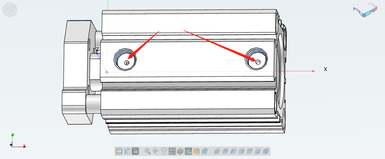

如题,气缸的进气螺纹接口很大,但是真正的进气口却很小(大约直径只有1、2个毫米),为什么?
是不是所有的气缸都是这样的?
如果我想增加气缸速度(铆接气缸提升铆接节拍),能否自己将进气口扩大,扩大成和螺纹接口一样大?扩大了之后会对气缸产生什么不利的影响么?

进气快点了,冲击大点。

气缸厂家都会经过流体设计的,破坏结构有可能造成污损影响气缸寿命,而且要从气动系统上考虑,气管、阀等元件都是配套匹配的,单改一个气缸效果也不大。而且速度过快还需要考虑缓冲,内置缓冲肯定不够用。考虑自己的需求,如果需要高速就选专用的高速气缸。

增大通径压力会失稳,随之而来的就是冲击、震颤……
捏过浇菜园子的那种软管吗?捏着的时候(小通径)顶风呲三丈,一松手(大通径)顺风湿一鞋……
其实不止气缸这样,拆个打气筒,会发现打气筒本身很粗,但下面的通气孔很细,道理都是相通的

你要好奇的话,剖开来看看嘛,指不定那孔还不是圆的呢

气缸进气流道小是由进气流速和进气流量决定的。入口螺纹大,是因为气流流道口径太小,选不到合适的连接接头。

内孔大了,流速就不一样了,人家厂家通过一系列的验证过了的,调速可以用调速阀
