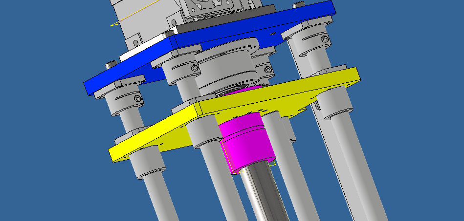

一种平台上下移动机构疑问
发表于 2021-1-20 09:49:01 | 显示全部楼层
还有,四导柱的比两导柱的稳定的多!
发表于 2021-1-20 10:12:09 | 显示全部楼层
精度达不到,越多越卡。
 楼主| 发表于 2021-1-20 11:21:23 | 显示全部楼层
烟雨江南66 发表于 2021-1-20 09:49
还有,四导柱的比两导柱的稳定的多!
如果我做成4根导柱配上导套上下活动,怎4根导柱位置精度改怎么控制呢,要不然上下位置容易卡死呢
发表于 2021-1-20 12:24:52 | 显示全部楼层
最近我也做了个类似的,其中一头用这种活动的就行了
发表于 2021-1-20 13:44:10 | 显示全部楼层
平行度或者垂直度检查看看
 楼主| 发表于 2021-1-20 14:01:44 | 显示全部楼层
蓝色板下,4根导柱固定的套,取消掉会怎样呢
回复 支持 0 反对 1
发表于 2021-1-21 22:35:45 | 显示全部楼层
机器散架了
