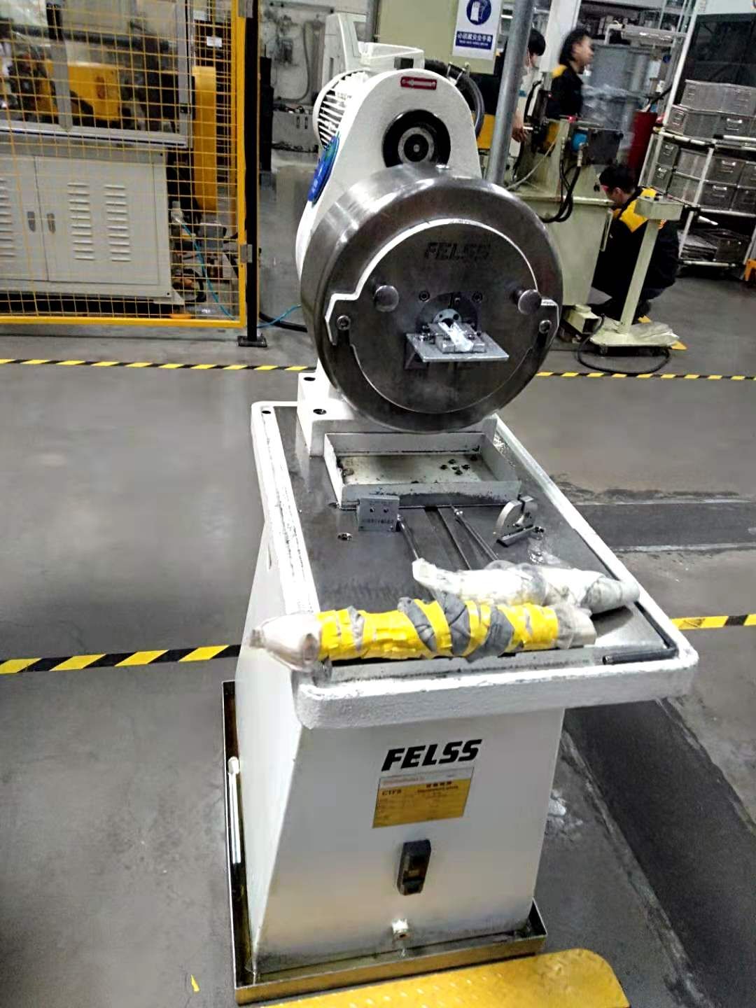

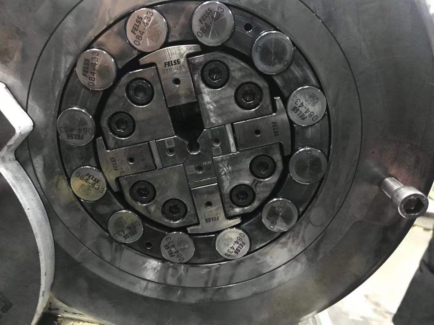

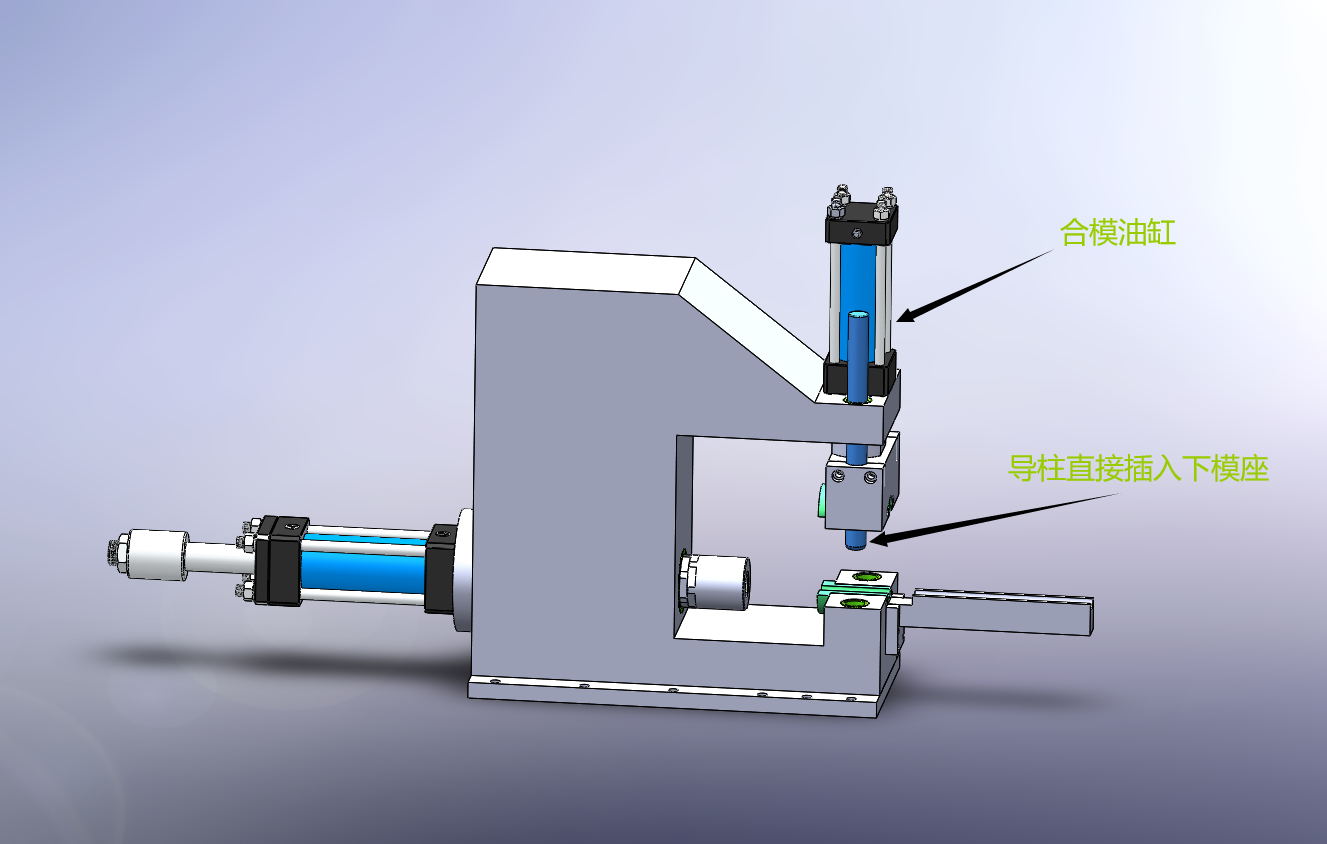

再设计一台非标缩管涨管机,我看市面上的缩管机,都是用油缸合模,我就参考了,合模也做导向和轴向限位。如图。
结果老板说用个32双轴气缸就可以了,也不用做导向,就利用双轴缸本身的导向,我感觉好悬呀,如果真的如我们老板分析合模不用力,那市面的那些机器用油缸不是牛刀杀蚊子?我觉得别人不会那么傻,大伙怎么看
发表于 2021-1-19 09:29:34 | 显示全部楼层
所有合模的都需要可靠稳定的,不知道你们老板是怎么得出的,有没有相关使用经验

 楼主| 发表于 2021-1-19 09:47:45 | 显示全部楼层
没有相关经验,再说这种机器市面上已经很成熟了。
前段时间我做了一台铝管倒角机,用油缸合模,也做导向。结果老板说单轴气缸合模也不用做导向,纯粹靠运气来夹稳,好在我坚持了我的设计。做出来后还是验证了合模要不少的力度
发表于 2021-1-19 09:50:28 | 显示全部楼层
前段时间我做了一台铝管倒角机,用油缸合模,也做导向 ...
正常情况下,肯定需要一个比较大的力作用的,还要考虑其他不确定因素的

发表于 2021-1-19 10:41:47 | 显示全部楼层
看你们缩多大的管了,
这么和你说吧,我们也是做缩管的,如果是缩25.4以上的那种管,
气缸就别想了
 楼主| 发表于 2021-1-19 10:46:23 | 显示全部楼层
咕得白 发表于 2021-1-19 10:41
看你们缩多大的管了,
气缸就别想了
19*1.2的铝管,缩管动力还是用油缸,只是用气缸抱紧管料
发表于 2021-1-19 11:03:47 | 显示全部楼层
查资料做下计算吧,要仿就直接仿,至少不会有大问题,要改肯定要做个简单的计算说明,不然没依据,别人也不会信服,后期出了问题更说不清
