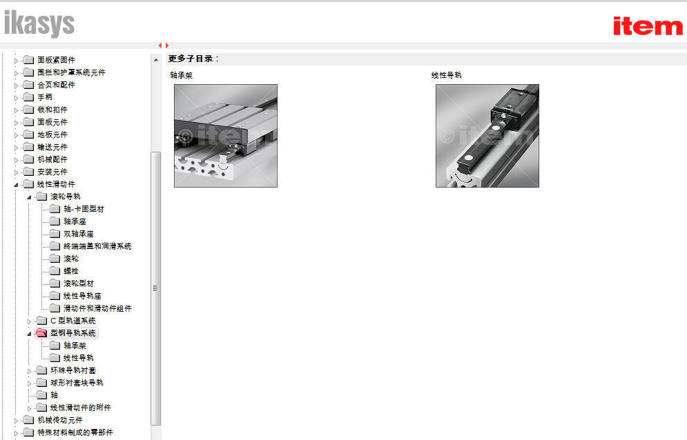

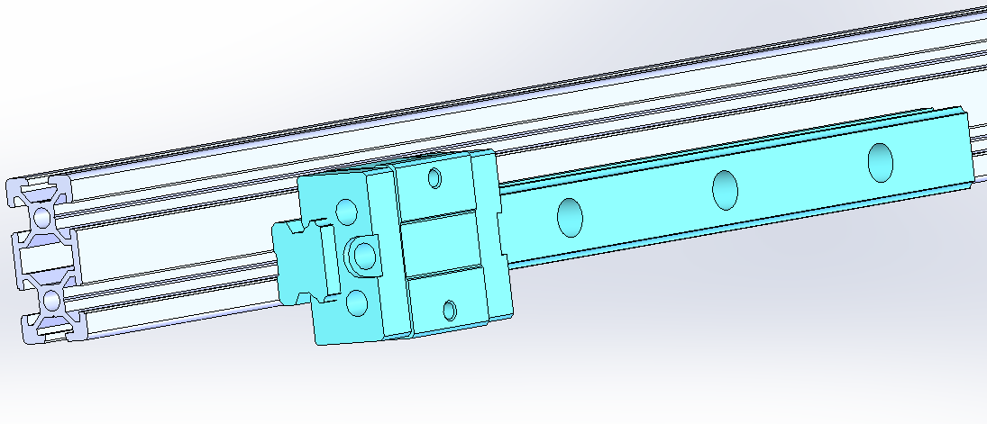

请问可不可以把导轨和铝型材直接用t型螺母连接,两边再设计东西挡住。先谢啦
发表于 2021-1-18 11:50:01 | 显示全部楼层
要求不高的场合可以这么用,看你机构做什么用
发表于 2021-1-18 12:22:29 | 显示全部楼层
可以的
发表于 2021-1-18 12:24:11 | 显示全部楼层
最好不要这样用,铝型材比较单薄
发表于 2021-1-18 12:59:16 | 显示全部楼层
看要求,一般运动组件有精度要求是不用铝型材的,Item有和铝型材配套的导轨组件,我用过,规格不大,稍微有点小贵
发表于 2021-1-18 13:04:24 | 显示全部楼层
贴个图给个参考,具体自己可以查资料
自己做估计会麻烦些,铝材的特性就是这样

发表于 2021-1-18 13:40:45 | 显示全部楼层
看平面度,强度。丝杆模组就有标准的铝型材模组啊
