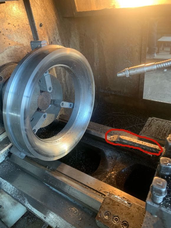

如果遇到刀具太长,震刀,短刀车卡盘行程不够怎么办?
) Q- r' a) C/ o" i+ c# R* g2 A! {5 L. t& f! `
方法一:用粗钢料做一个加长杆(粗细60+),线切割或铣床在前头割槽,夹上外圆刀做内孔肯定不振4 |6 V( S! @0 \$ K+ f$ v' l+ B* s3 F
方法一:慢转速,刀杆后面粗前面小点,慢走刀,工件太大容易撞刀架只能慢点做
6 D8 X* C8 s6 t" d# I5 v0 i& @% i% V0 e( \" |! u
方法三: 刀杆太小,加粗,刀片用开槽的0.4的,减少刀片带来的切削阻力
$ r" k' ^% }# D( w5 V! A, F( M( B5 D* a: P1 w, C( N
总结以上方法:刀杆刚性要足够,刀片切削阻力要小,选用合适的进给速度和转速
, x" t2 e4 l+ S* e+ k, {, x3 l6 m/ |+ i5 i4 p3 j
+ B2 x4 H" B; S) y, |& } d655fd1f4134970ac3060b6882cad1c8a6865d82.jpg 6 u8 [3 z& [& O; O- A% l7 l

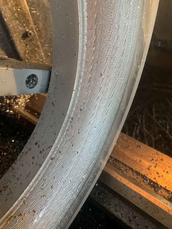

选用不当的刀具,工件表面震刀严重% ~8 J( d5 l0 G# c- ?+ q& \+ q/ b/ |

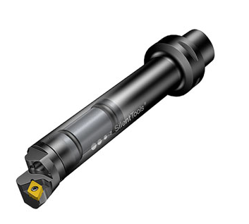

下图的刀具可实现长悬伸内孔车削,可针对伸出长度不超过镗杆直径14倍的加工提供解决方案,对于较短悬径比的镗杆,生产率可提高50%;对于长悬径比镗杆,可提高400%。防震的玄机就在刀杆内有防震金属块的存在。8 N# l4 c0 J7 p2 }2 |$ d$ Y( Z

发表于 2021-1-19 21:16:25 | 显示全部楼层
这个刀具伸出去这么长,仅靠刀具来保证进给系统的稳定性,难呀!
发表于 2021-1-20 09:10:42 | 显示全部楼层
一根刀杆几万块钱,真不是一般企业能用得起的
 楼主| 发表于 2021-1-20 11:48:55 | 显示全部楼层
远祥 发表于 2021-1-19 21:16& a1 H# k5 d8 D* x
# x# [0 f) U. s- Z0 h2 f7 R刀具是一方面,切削参数的修改也要跟上; ^3 ?1 ^9 p' ]/ j$ l; ]
 楼主| 发表于 2021-1-20 11:49:43 | 显示全部楼层
hell19881209 发表于 2021-1-20 09:10! S! c5 J0 m$ \9 u; _. N
. i) c$ C+ j8 \$ f7 a5 c4 U3 B: v如果产品的附加值高的话是可以考虑的$ C. e1 x1 X* U* @
