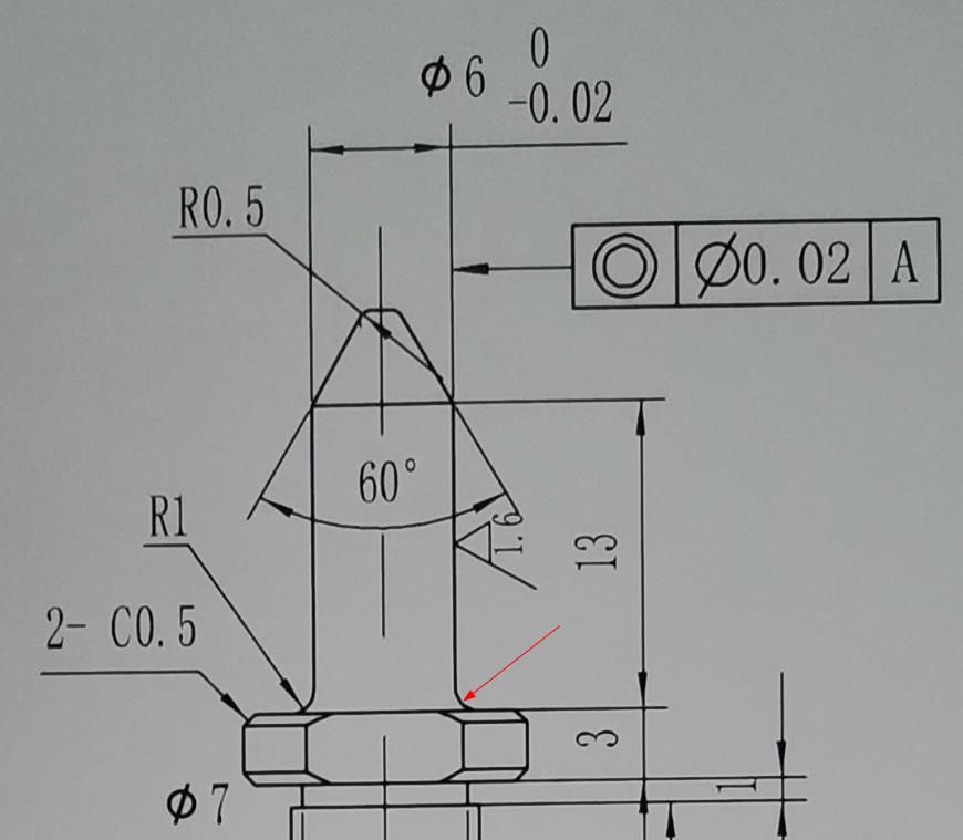

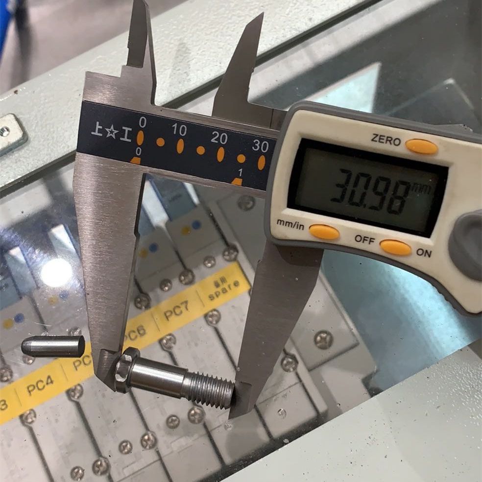

今天现场调试焊接工装的老高发微信叫:你这定位销又断了咯!
这是一个产品定位端直径6的定位销,截止今天已经断了5根了
现在反思一下,设计图纸确实有些问题!
都是从这个R1的地方开始断裂开来!
初步分析这种细型定位得设计有两个缺陷:
1、定位销结构缺陷;外径太细,刚度不足;R角过小,需要改为R3,或者倒斜角!
2、材料及热处理工艺不合理:材料热处理后太硬,导致整体易脆、易断!我们这边都有个误区,认为定位销是关键零件,需要用最好得材质制作,殊不知硬度越高得材质,就越容易脆断!

发表于 2021-1-16 16:34:35 | 显示全部楼层
个人看法:如果结构可以的话,精定位,“大”承载,定位销可以只承受少部分力,增加一个粗导向承载的销子
发表于 2021-1-16 16:42:36 | 显示全部楼层
应该是这个定位销肩负的任务过多了.....

怎么像没热处理过?
发表于 2021-1-16 22:23:25 | 显示全部楼层

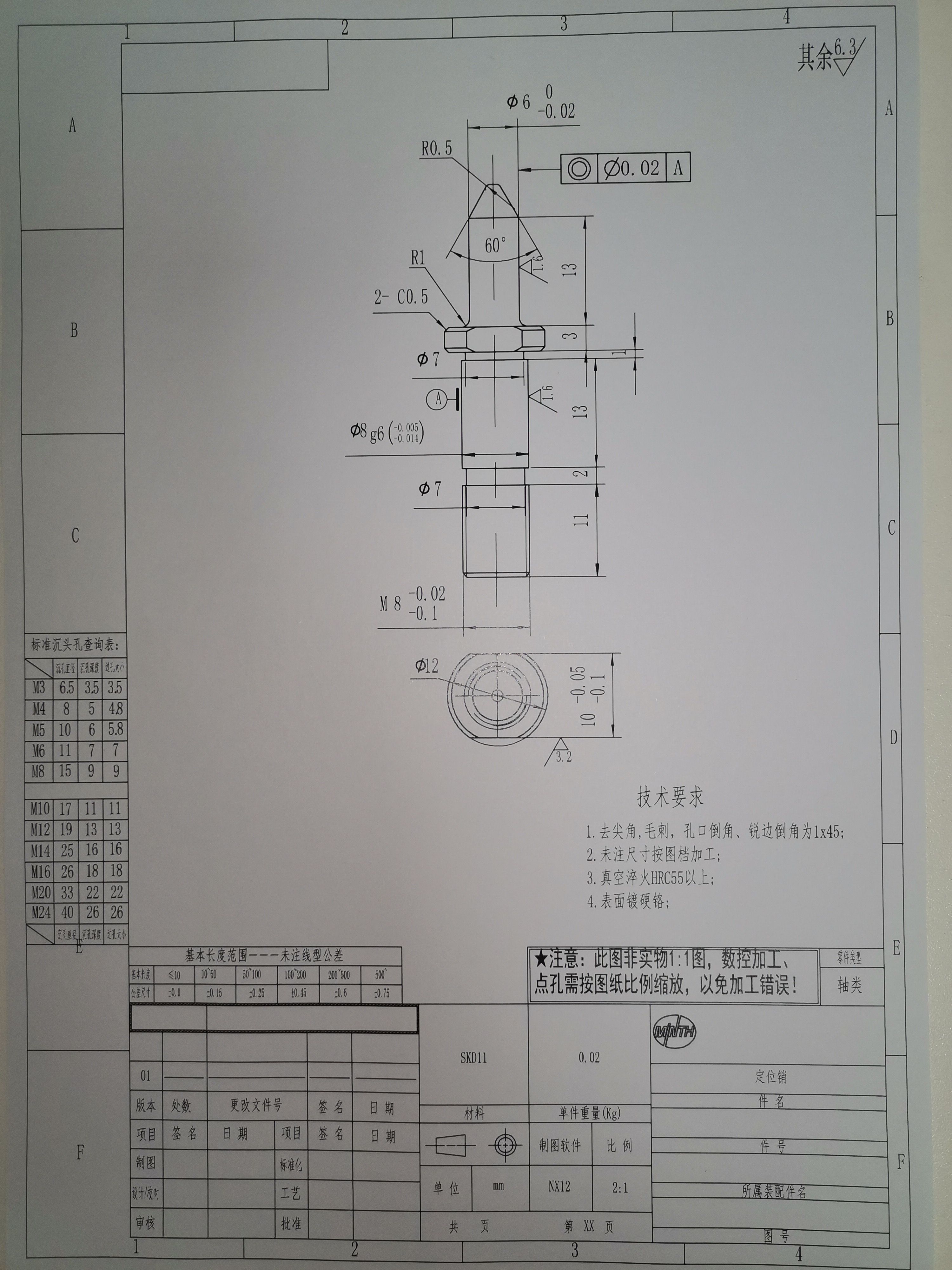

想看装配图。
发表于 2021-1-16 23:37:42 | 显示全部楼层
定位销只是定位作用,不能承受剪切力。那个地方倒个R3的圆角还能倒吗?
发表于 2021-1-17 00:36:43 | 显示全部楼层
楼主的M8还带尺寸公差,也是头一次看到。
楼主的定位销是不是太长了,不防试试减短一点。SKD11这种模具钢,本身硬度就不低,可以试试不热处理。但最好还是换一种材料,或将直径改大到7。
发表于 2021-1-17 08:21:00 | 显示全部楼层
因为根本没经过计算所以断了吧? 材料 设计 热处理只是次要原因 我看
