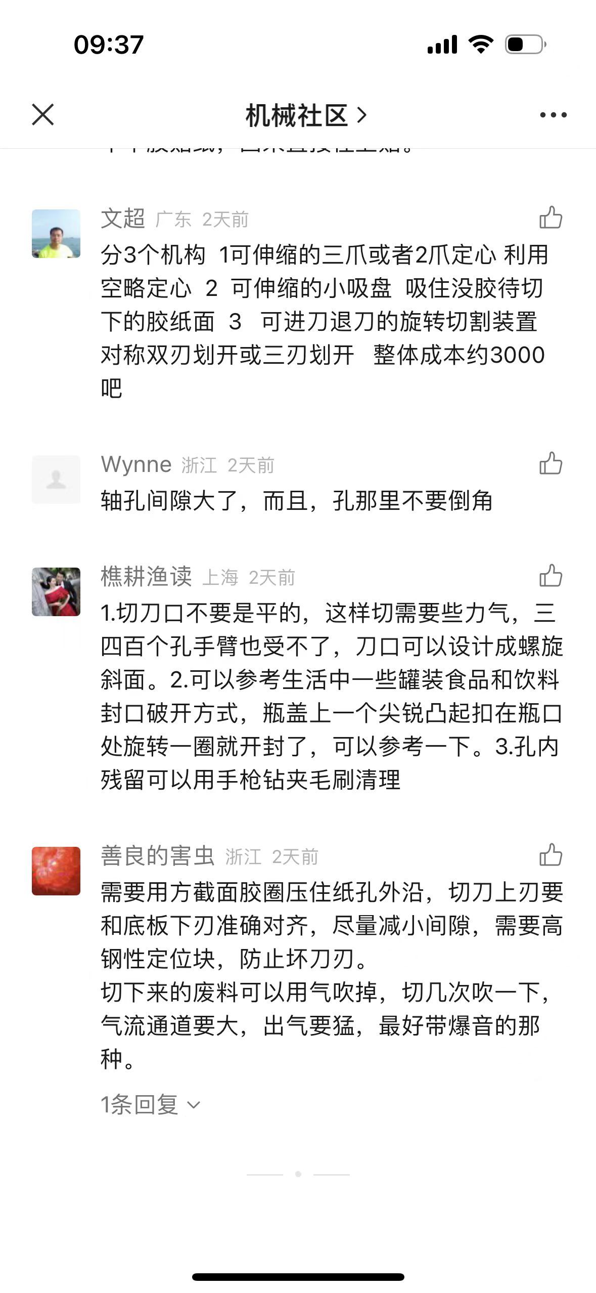

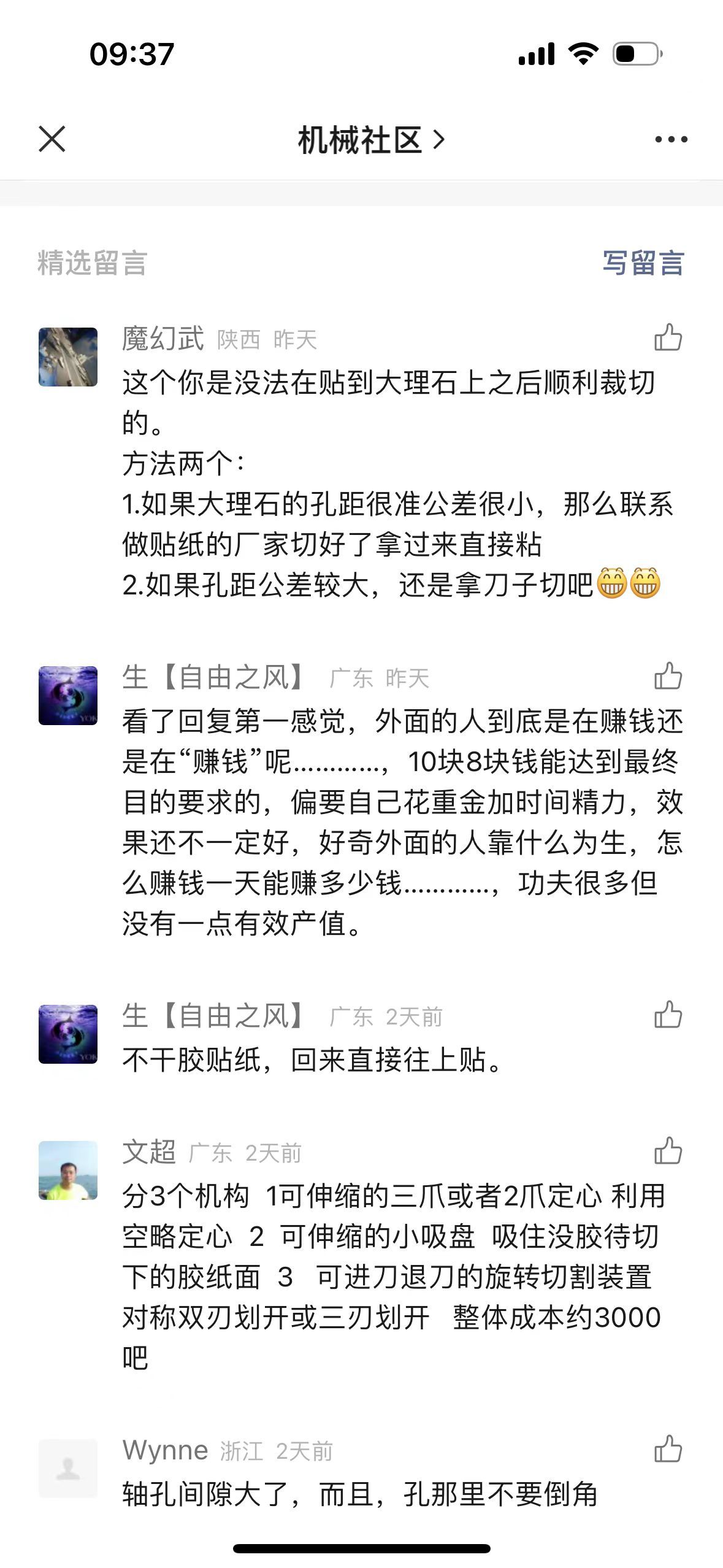

一种美纹纸开孔工装

主要还是废纸的问题

大佬给点建议呀,想了挺多办法的,就是废纸不好处理
废纸圈圈,是粘上去之前已经冲没了啊。  发表于 2021-1-21 11:25

530124622 发表于 2021-1-19 10:04
4500*2000*500的大理石,孔基本都是16的,深50,间距40,一排大概40个孔
意思是先吧孔打好,然后再贴在大理石上么
发表于 2021-1-21 13:14:12 | 显示全部楼层
用薄的不锈钢片代替纸,提前冲好孔位,重复使用
发表于 2021-1-21 13:15:20 | 显示全部楼层
或者塑料薄片

发表于 2023-12-12 10:39:06 | 显示全部楼层
上激光切
