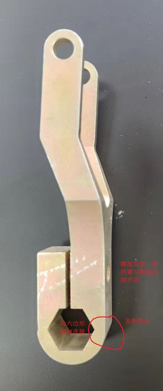

发表于 2021-1-15 00:04:47 | 显示全部楼层 |阅读模式
设备有一个连接,采用六角连接方式,发现经常断裂,有无好的连接方式,谢谢$ `- z+ F. H1 w6 u1 p4 w
 楼主| 发表于 2021-1-15 00:08:47 | 显示全部楼层
销轴与电机相连,电机带动销轴转动,销轴带动拐臂一起转动,然后从另外一头传力到其他部件上。然而在实际过程中经常在六角应力集中部位断裂。问一下各位大侠,是否有更好的连接方式?

 楼主| 发表于 2021-1-15 00:11:22 | 显示全部楼层
电机带动销轴转动,销轴通过六角连接固定方式带动其一起转动,然而在实际过程中角处应力集中 ,经常断裂,问一下各位大侠,是否有更好的连接方式?

发表于 2021-1-15 05:35:10 | 显示全部楼层
参考汽车方向机轴,花键轴,让应力分散。另外,这个销轴抱圈壁厚还得加厚一点。

发表于 2021-1-15 08:34:05 | 显示全部楼层
花键配合
发表于 2021-1-15 09:10:30 | 显示全部楼层
壁厚最薄处的厚度有多少?是壁厚薄引起的强度不足,还是尖角那个地方的应力集中引起的?把尖角那个地方倒个小圆角在装上试试。
发表于 2021-1-15 11:26:24 | 显示全部楼层
圆柱上铣个平面就够了,没必要六角
发表于 2021-1-15 11:41:25 | 显示全部楼层
这个件的外形尺寸和受力状态是什么样的?
发表于 2021-1-15 16:22:14 | 显示全部楼层
六角孔转一定的角度,如下图!
