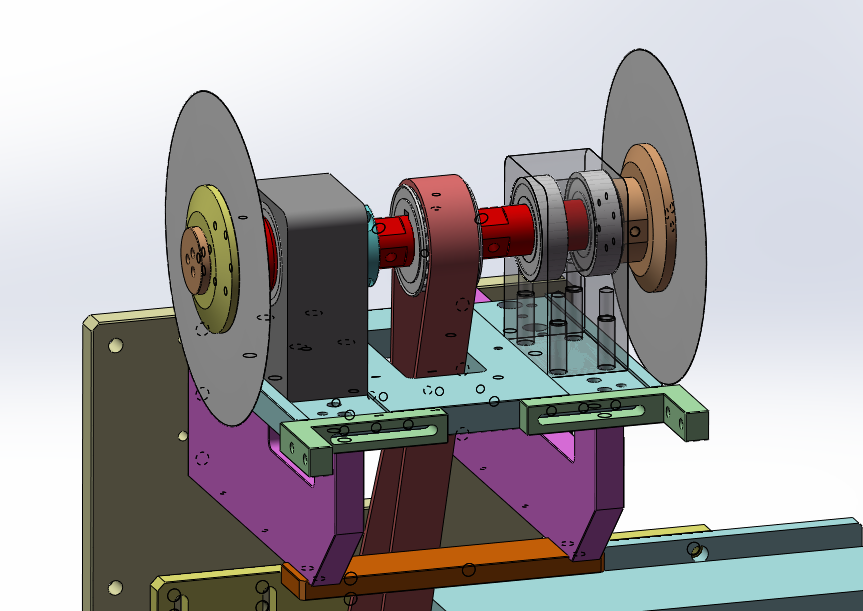

很麻烦,各位有没有好的方式 可以直接调整距离呢

轴径?锯片外径+厚度?锯片间距?调节范围?
空间允许的话,输出的(皮带)部分改成内花键套,两端输出轴改长花键。两侧的机构增加导向限位和锁紧机构。
发表于 2021-1-14 12:16:06 | 显示全部楼层
  花键、滚珠丝杆或梯形丝杆

发表于 2021-1-15 15:35:08 | 显示全部楼层
调整范围不大的话,也可以锯片左右放调整垫片
发表于 2021-1-15 22:22:23 | 显示全部楼层
砂轮座做成左右可调的,传动轴空心。
发表于 2021-1-16 15:43:44 | 显示全部楼层
垫片可以设计成插式的机构,这样调节增加抽减垫片都会方便一些!也只有垫片的方式是最稳定的了!
