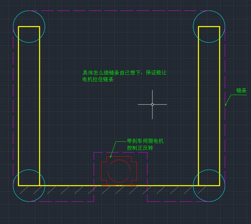

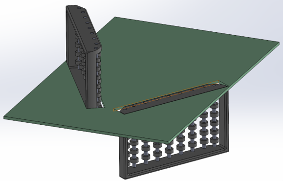

有这样两个灰色的挡板,我想让他们像跷跷板一样,左边升起,右边下降,右边升起,左边下降,结构尽量简单,大家有什么好的建议吗,另外动力选择什么样的电机合适呢?机械小白求教

发表于 2021-1-14 10:24:52 | 显示全部楼层
咋分脏呢?分脏条件好,估计一下子十个方案都有。你在井里打水时,不是这方下去,那方起来么?你这机构绑水车两边就好了,用电机?你思维定势了

 楼主| 发表于 2021-1-14 10:35:47 | 显示全部楼层
譬如朝露 发表于 2021-1-14 10:24
咋分脏呢?分脏条件好,估计一下子十个方案都有。你在井里打水时,不是这方下去,那方起来么?你这机构绑水 ...
您说的分脏是什么意思,我是想利用这个机构将上边下来的行李分到左右两边,这个挡板要有一定的抵御冲击的能力
 楼主| 发表于 2021-1-14 10:36:36 | 显示全部楼层
这个可以说是非常形象了,感谢
 楼主| 发表于 2021-1-14 10:37:35 | 显示全部楼层
oceantomas 发表于 2021-1-14 10:33
定滑轮加垂直限位   可行否
我不太理解您说的意思,能否有个示意图
和图2 差不多的意思 自己想象  发表于 2021-1-14 10:49

发表于 2021-1-14 11:21:42 | 显示全部楼层
因为没说速度和承重和很多因素,个人没多加思考想的,漏洞肯定不少,但感觉方法可行,说下我的想法
