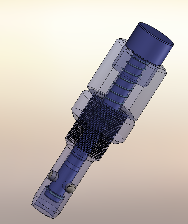

目前需要设计一款按压锁紧装置,用于两块治具板的相互锁紧挤压。做了几个方案效果都不是很好。这个是我模仿今尾画的一个销子,后来想了下感觉实现不了,我需要锁紧的同时治具两块板互相挤压把产品牢牢挤压住。现在又想到圆珠笔的按压结构,不知道能不能实现。请问各位大神有没有什么好的点子指导一下~

这么巧,我也做了,同样是自动锁治具的。
你可以参考一下,油压缓冲器
发表于 2021-1-13 14:27:28 | 显示全部楼层
旋转锁紧呢?锁紧段做斜面或弧面,在考虑增加一个到位卡槽

发表于 2021-1-13 14:42:50 | 显示全部楼层
你画的这种结构,航标有标准件
发表于 2021-1-13 16:16:30 | 显示全部楼层
有这种定位销的,和楼主说的形式一致,学名叫PC定位销,了直接选购!
