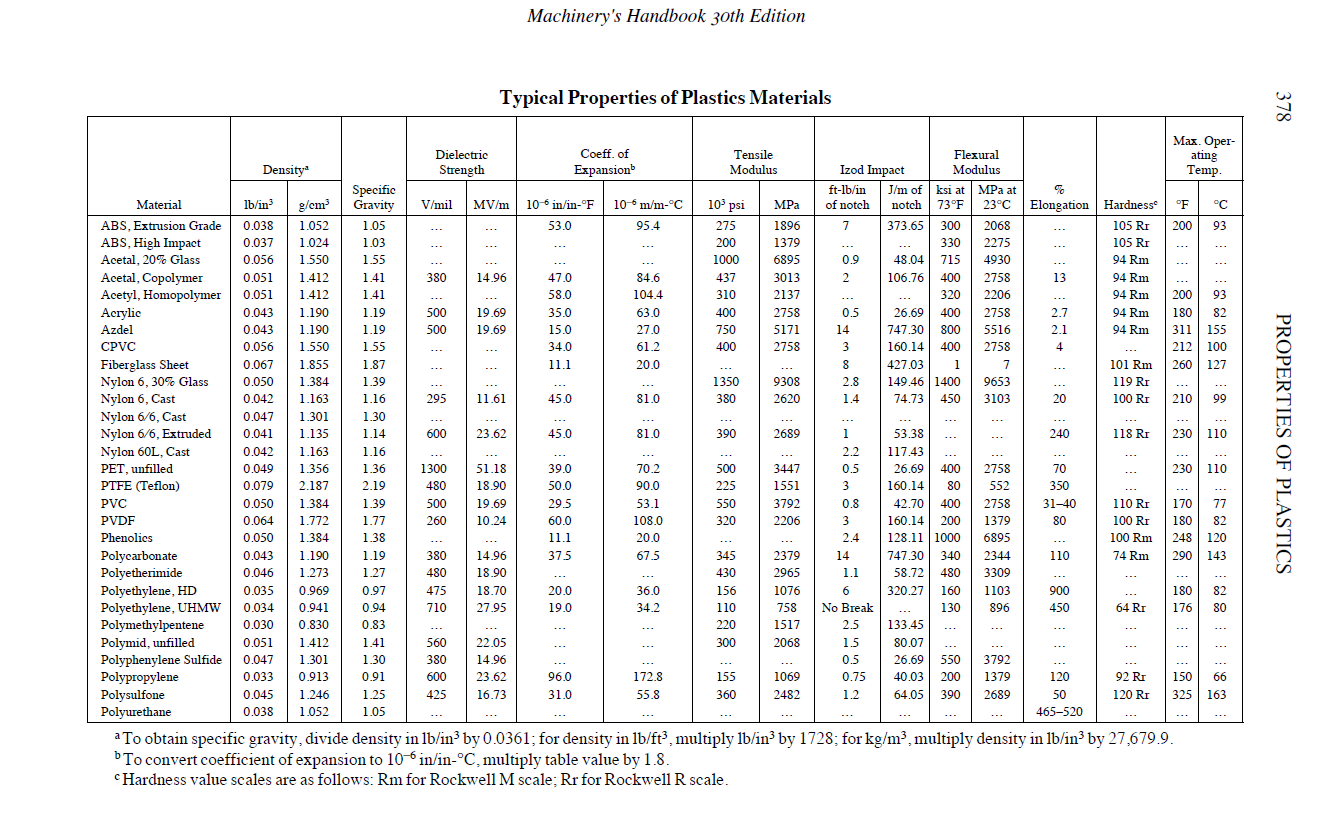

发表于 2021-1-12 14:43:11 | 显示全部楼层
天然橡胶的特性不容易确定。比较复杂。ptfe比较容易确定。介绍天然橡胶的书本里面几乎都查不到这些,应该要掺些强化材料进去。丁晴橡胶我测试过好多次,主要是测硬度和加热后变形情况等。也收过厂家的报告。
非常感谢!  发表于 2021-1-12 17:25
