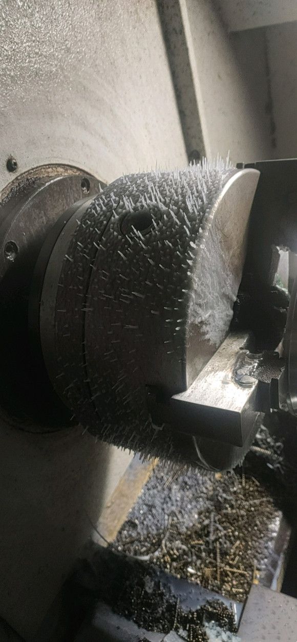

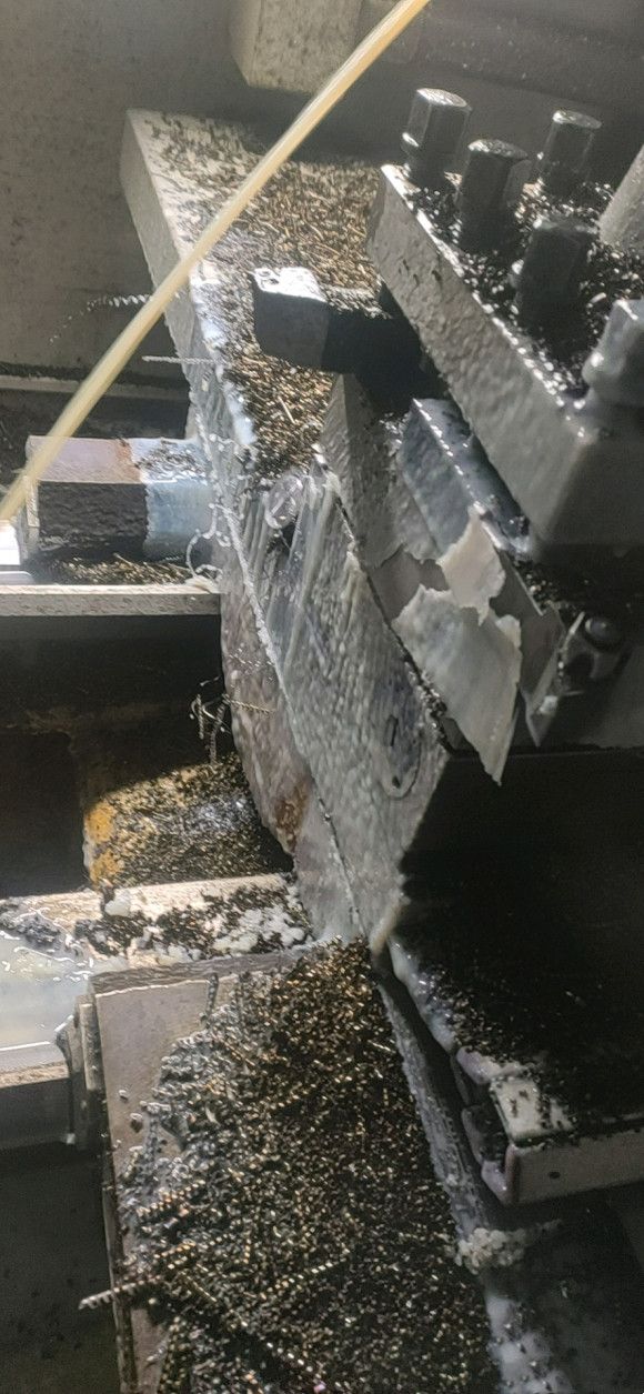

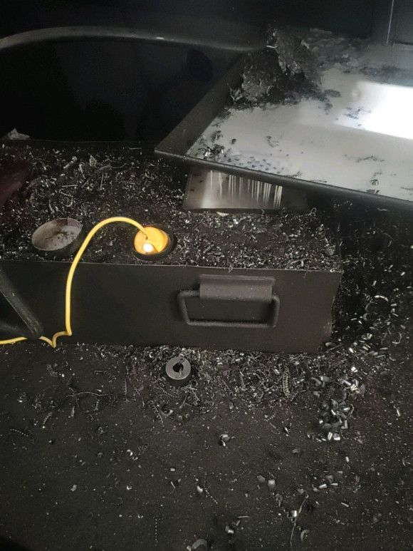

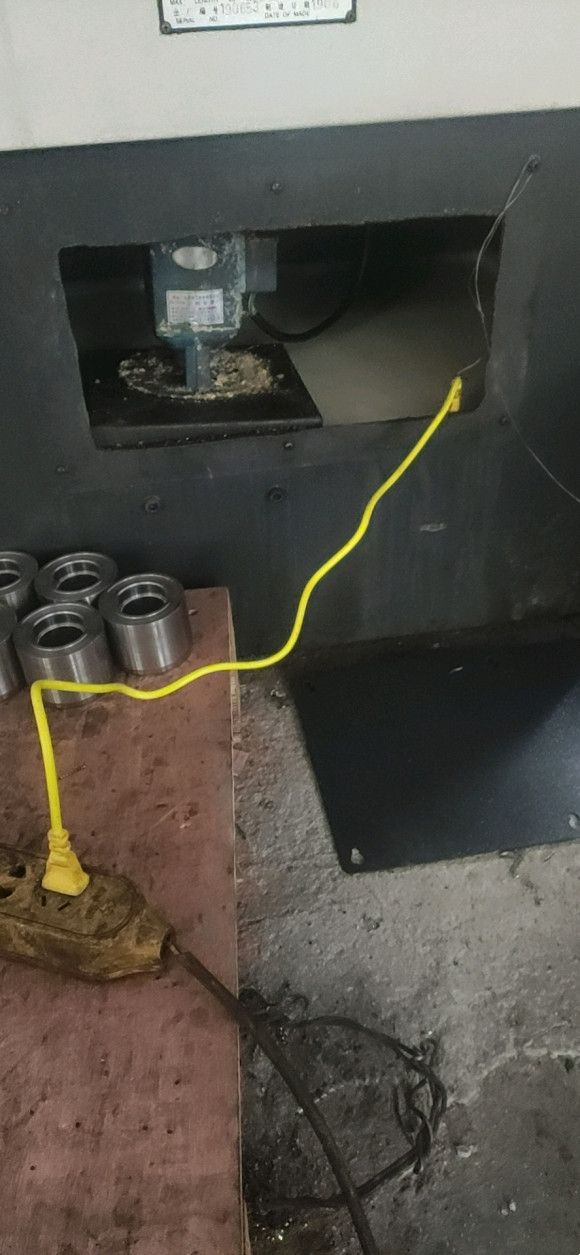

       机械加工车间的温度零下10度,在大东北的一些小工厂中经常会出现,外边零下20度,车间零下10度,貌似比外边强一点,但是也是冻得一哆嗦。       冬天使用切削液注意事项一:加工环境温度比较低,切削液的使用效果降低。如果我们在使用切削液的时候发现切削液的效果降低了,我们可以考虑更换凝点比较低的切削液,或是在原来的切削液中添加适当的防冻剂,这样来保持切削液的发挥效果,不过我们需要注意的是,切削液添加其他试剂要先咨询厂家合适的量,切勿自己胡乱添加导致切削液效果更差。9 C( N6 w. ~2 R! x, r
        冬天使用切削液注意事项二:温度比较低的情况下,加工机械设备和工件的温度都比较低,导致切削液发挥效果不明显,这个时候我们可以用一些外部的加热设备,例如加热器这种来保持合适的机械设备温度,这样也可以帮助我们更好的加工,切削液的使用效果也不会影响太多。
8 e5 b: y7 X$ _9 V        加热设备千奇百怪,有条件的公司使用的是专用设备,没条件的小作坊,可以使用小太阳,还有的使用热得快,虽然有安全隐患,但是成本低廉,作坊们普遍采用。
! C/ o$ `/ e+ F(照片中的黄电线就是接的热的快,无所不能的热得快啊  g* d/ E3 k7 k* Z! o; K

发表于 2021-1-10 21:35:57 | 显示全部楼层
卡盘快冻出雾凇了
发表于 2021-1-10 23:27:09 | 显示全部楼层
未来第一站 发表于 2021-1-10 21:35
0 f/ ?2 A! P1 N* F卡盘快冻出雾凇了
5 I" b; V3 j8 J+ ^* B# ~! c7 G" @
真是滴水成冰了,我们的设备在大庆使用,每次开机前1个小时先把加热器开起来,把润滑油箱的油加热,温度上来后,空载启动转一会儿,再加载运行。其实,我就开机困难,停机后把润滑油箱的油基本都要放空。) [/ z% b" i1 i

发表于 2021-1-11 10:04:21 | 显示全部楼层
条件有点艰苦啊。突然想到《相声有新人》里那个「热的快炸了」的段子,要注意安全哈。
发表于 2021-1-11 14:24:57 | 显示全部楼层
卡盘那张牛皮

 楼主| 发表于 2021-1-11 20:22:19 | 显示全部楼层
: S& s2 q( ~  T0 J6 P卡盘快冻出雾凇了
6 a6 B: A( [3 |  l, N) T; X7 q
莫名的有一种美感' d9 t- L4 W" S$ G* t# A
 楼主| 发表于 2021-1-11 20:23:01 | 显示全部楼层
晓昀 发表于 2021-1-10 23:27
5 Q! o( g9 K7 E" ^  f- b& k* e$ O真是滴水成冰了,我们的设备在大庆使用,每次开机前1个小时先把加热器开起来,把润滑油箱的油加热,温度 ...
' b  w7 r3 r3 n3 m2 L& m& X. W% q
大庆那边的温度更低4 i/ G8 R  b: U# j' v
