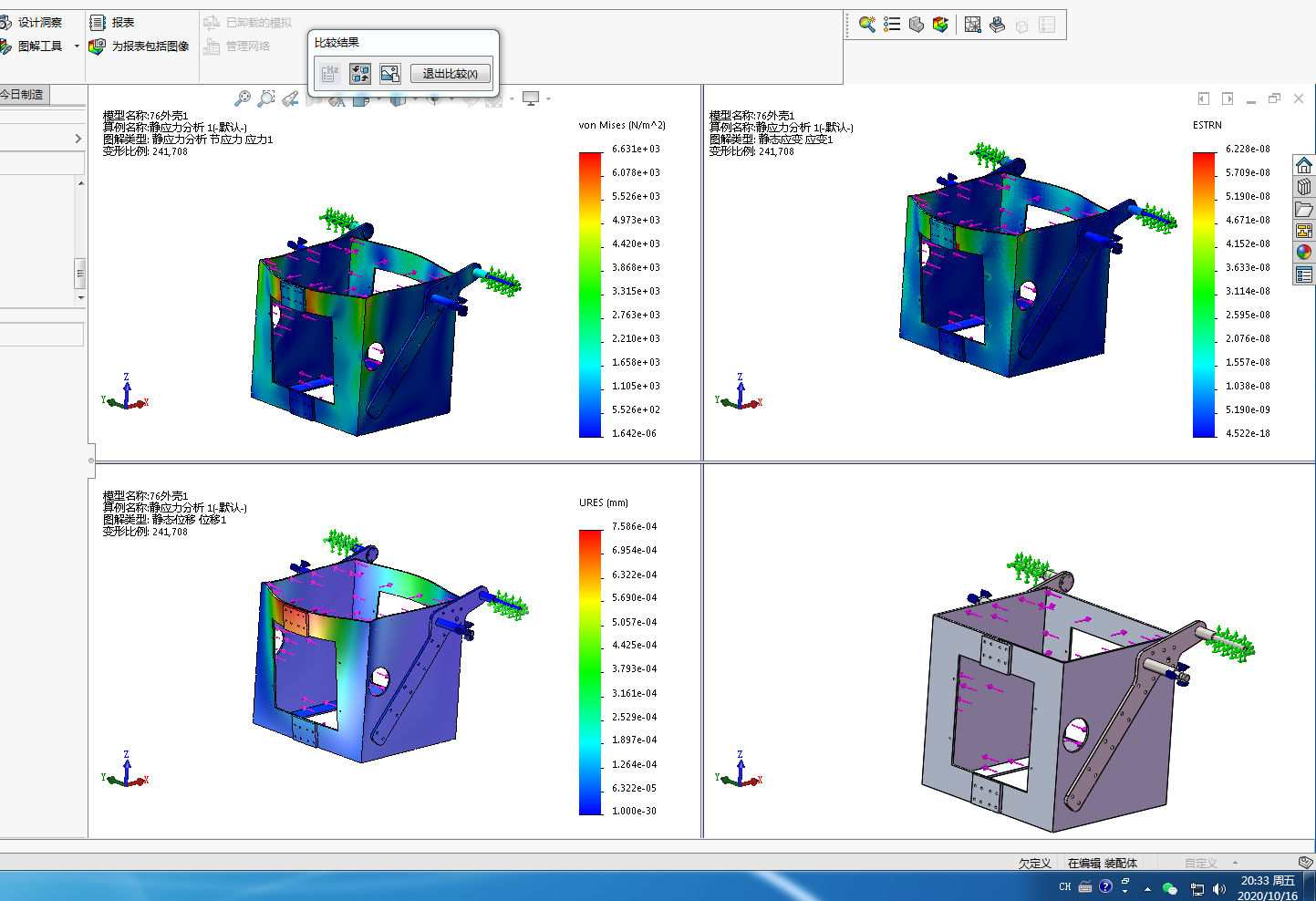

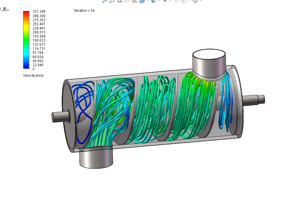

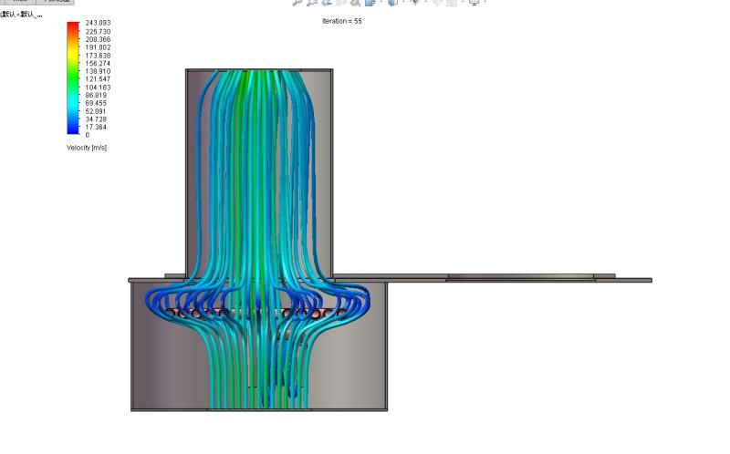

1 d5 l8 U4 ~( m8 @) O  k 微信图片_20210111084110.png 微信图片_20210111084117.jpg 微信图片_20210111084844.png * D' O8 [  X  _- P* T! b, {" g
随便发两个吧,因为现在接触的行业是中频冶金,所以有的必须要去学,
+ n0 r6 L- ^) H+ o第一张是以前一个老头工程师出的外壳结构,客户反映轴头变形,断裂等,经过有限元可以得出,四个角和中间连接处受力太大产生的,已经修改
4 ?+ `) J% l, `5 f0 t1 h  K第二张是一个简单的加热器,要求需要热风量平均,在试制中* m; z/ P, Y4 C" k
第三张是最近才设计的,等两天就看结果了' a9 C) o. [! `+ g; O# F: l; C

和大爷 发表于 2021-1-11 08:49! t# H9 i) g2 {, W9 D6 d+ |
随便发两个吧,因为现在接触的行业是中频冶金,所以有的必须要去学,, T) u4 B7 v: @4 g9 x8 m
第一张是以前一个老头工程师出的 ...
$ v! W) P3 V- w! N
就第一个图显示的结果而言,那个最大应力真不大,可以说很小,最大位移也很小,甚至这个位移可以和这个零件因为早晚温差而产生的热涨冷缩的位移差不多。你这个图真不能支持你的论点(关于零件修改和对有限元的理解)。但我选择相信楼主的工作经历。
