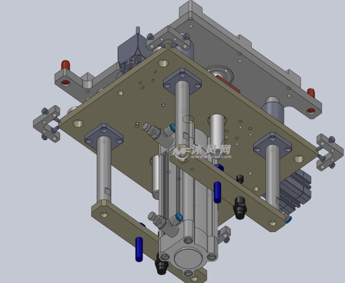

四导杆升降机构的卡顿
发表于 2023-9-26 08:52:00 | 显示全部楼层
导向轴用一短时间大概率需要更换,之前做了一台结构差不多的,也出现同样的问题,只是当时没看到这个帖子,看到了,就不去尝试这种结构了,对加工和调试难度太大了

和这个差不多,用的直线轴承
发表于 2023-9-26 09:02:26 | 显示全部楼层
中间这个气缸安装板什么材料的?我感觉像是塑料板?如果强度不够受力会变形,然后越挤越紧。直线轴承间隙大,对变形的容忍度会高一些。
发表于 2023-9-26 09:10:33 | 显示全部楼层
你真要用铜套。把公差放掉得了,到时候直接配合着装

不一定非得换直线轴承,把无油衬套加长也可以
发表于 2024-6-7 18:05:01 | 显示全部楼层
我的理解是,加工精度肯定是没办法保证上下两个板上,轴的安装位置,所以要在下面板上做轴的精定位,另一边稍微放开尺寸,通过直线轴承固定孔是适配调整,全部装配好后再锁紧直线轴承固定螺钉

四根镀铬棒的长短、镀铬棒定位孔的深度、气缸的T型接头换成浮动接头
赞同,我也经常这么做

轴和轴套的配合公差是不是放小了,之前做过类似的结构,轴的公差改到-0.08~-0.1基本就没什么问题了
