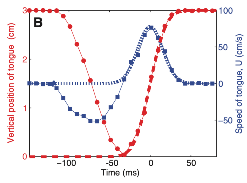

你会发现,在单次舔水的过程中,猫的舌尖并不是伸进液体里把奶舀进嘴里。而是将舌尖卷曲类似于一个平面,然后靠短暂地接触液面,把水稳定“带”到3cm的高度,在水因为重力作用下坠之前,把嘴合上,把滞空的水柱含住。这么反反复复舔11次,便完成了喝水的过程。8 d! A5 B1 j" ?% [4 E+ {

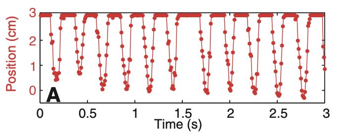

下图是猫舔水的频率(舔的动作是从舌头的伸出开始,到关上嘴巴),你可以看到舔的频率是相当稳定的,大概是每隔0.25s舔一下。2 Y6 o7 |: U. g! L2 D
" g+ B  T0 P! c* m6 ~
  f2 H  a. {9 N
. X2 C8 L! _5 ^0 y7 A' _: X. ]
  u4 s9 y7 Z; f" H6 M6 s1 S
6 X% u* g; }- W0 Q
7 K( G" t. V( T
图源:文献1- W0 y* G/ M* v1 A& O: h( ?
舔水的最大速度约是78cm/s(下图)。 21.png 图源:文献1

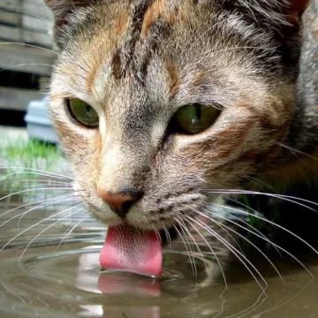

水是如何被舌头带上来的呢?科学家认为,当舌头以一定的速度接触液体并离开的时候,水具有一定的粘性,动量的传递会让一部分水因惯性带离水面,就像汽车刹车的时候会把人甩出去一样。上升过程中因为有重力,水的上升速度不断减慢,只能到达一定高度。在整个作用力分析中,粘滞力和毛细管力可以忽略不计。$ e, I+ E5 L: k9 _8 R
所以说猫在舔水的时候,不是用舌头把水舀进嘴里,而是通过惯性,把水带上来,再含住。而猫舔水的频率刚刚好在惯性和重力之间进行了完美的平衡,如果再快一点或者再慢一点都不能喝到最多的水。
1 D/ B  W5 Z( T6 k. _4 F* S
22.png " D' B8 f4 N. p7 E
猫舔水慢动作 图源:KQEDdeeplook* E* \* s. P1 \. t

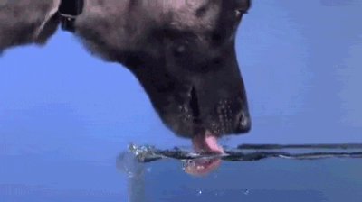

狗舔水可没有猫咪那么优雅了。同样地,科学家也是通过高速摄影机对狗狗舔水进行观察。在高速摄影下,可以观察到狗舔水的基本机制和猫差不多,都是舌尖向后弯曲,然后快速地接触水面,把水给带上来。
24.png 1 d+ Y5 G& ?; u- q
- ~0 M$ j4 k; W/ m
- E9 B2 _% y$ G: B5 Y; S$ s. R
狗舔水慢动作 图源:Reddit

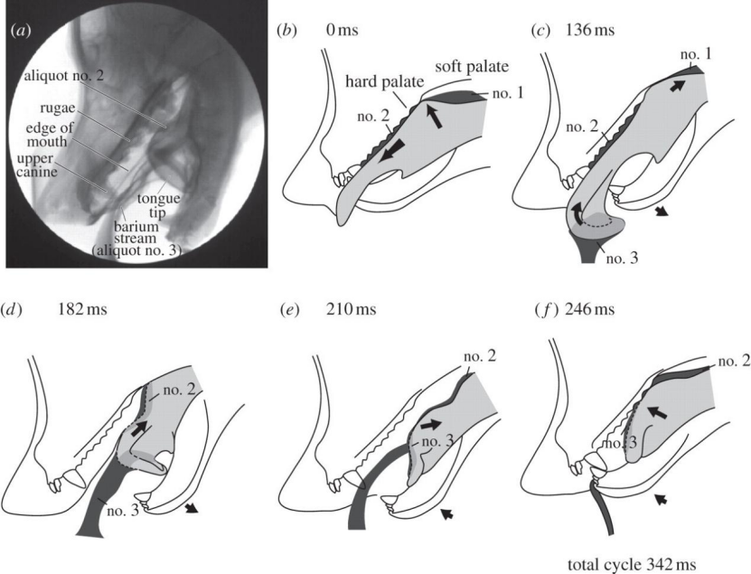

2 `% n4 J4 {* p为了更清晰地看到水是如何进入狗口中的,科学家甚至动用了X光机进行拍摄。既然用了X光机,狗喝的水肯定也不是普通的水了,而是混合了钡和奶的混合物。这下可以清晰地看到,狗也是利用惯性,用舌头把水给“引”上来的。' t0 B1 v" F  u7 p9 u% R0 Z& X5 r) \
" r7 f9 {( E& P6 `" E7 [! r3 ~+ ^# V
27.png / h9 N& z2 l/ |' B* M
# K7 i! t! w/ z. C8 h$ ?/ W; S) s
图源:文献2

但狗舔水不同的地方是,狗舔水会把舌头更深地伸入到水里面,再把舌头缩回来的时候,这时就会溅出很多的水花。也因为狗舔水头进入水更深,因此给人一种狗是用舌头把水舀起来的错觉。
  |' \+ ^( @+ [8 [, F' V* n- r2 e
4 p" o* y$ y0 ^$ _( O+ C1 f
图源:VOAnews
' Z& g. d1 }0 E- Z总结一下,虽然猫和狗的舔水机制一样,但狗舔水的时候,控制不好舌头进水的深度,会打出一个水花,这时候就有可能搞得自己和地板都湿漉漉的;而猫舔水的时候,则会是相对稳定的水柱,动作显得很干净。打个比方,如果说猫咪是跳水运动员,压得住水花,那么狗子就是一个普通人跳水。
