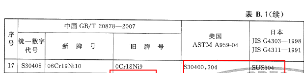

图纸明细表中不锈钢垫圈的材料怎么写?

直接写个304/316,201没毛病吧。

谢谢,我在想为什么不能用螺栓螺母那样表示呢?感觉我们国家关于写法方面还是有空白

感觉直接写牌号还好些吧  比如碳钢垫圈写成200HV  供应商知道怎么制作吗 ,

通用的做法是直接写SUS304的,如果写成偏门的,反而导致很多人不认识!

SUS304即可

SUS304是日本的牌号,国内最新数字代号是S30408

很重要吗?很重要就按国标写,不重要就写个不锈钢的吧,买的时候找个靠谱的牌子。佰瑞特 固万基

我按国内不锈钢牌号写了,谢谢
