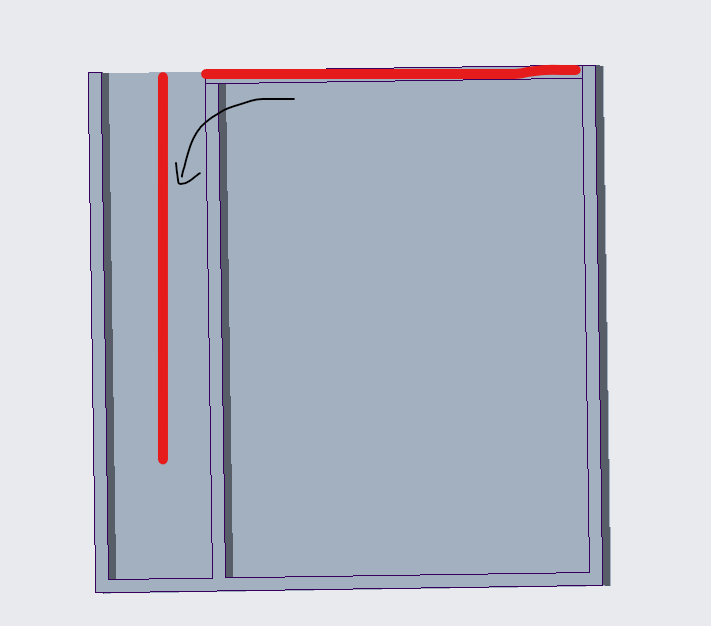

如下图,想做一个结构把盖子收到侧边,怎么实现最可靠方便呢?驱动结构也要放在左边一小块区间内。
补充内容 (2020-12-28 20:07):
需要自动打开和闭合

270度的门。。。
发表于 2020-12-28 19:06:40 | 显示全部楼层
或者门上做滑槽,转角做滑轮,推起来就可以

发表于 2020-12-28 22:55:38 | 显示全部楼层
公交车自动门的连杆机构可以借鉴过来。
发表于 2020-12-29 08:39:15 | 显示全部楼层
顶 公交车 气缸开关门

http://www.cmiw.cn/thread-1023957-1-1.html 中间的一张图,我也在做这方面的机构,有机会交流。

晓昀 发表于 2020-12-28 22:55
公交车自动门的连杆机构可以借鉴过来。
盖子,他的转角哪里没有空间,公交车的连杆不合适,有干涉
发表于 2020-12-29 11:56:25 | 显示全部楼层
平行门的开闭机构,采购四连杆的摆动方式!
