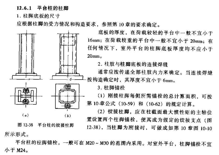

钢柱底板怎么确定大小
 楼主| 发表于 2020-12-29 09:24:37 | 显示全部楼层
已找到相关计算
发表于 2020-12-29 11:55:13 | 显示全部楼层
角焊缝,下面那块底板的厚度不能小于8-10毫米,否则就是弯曲变形!
