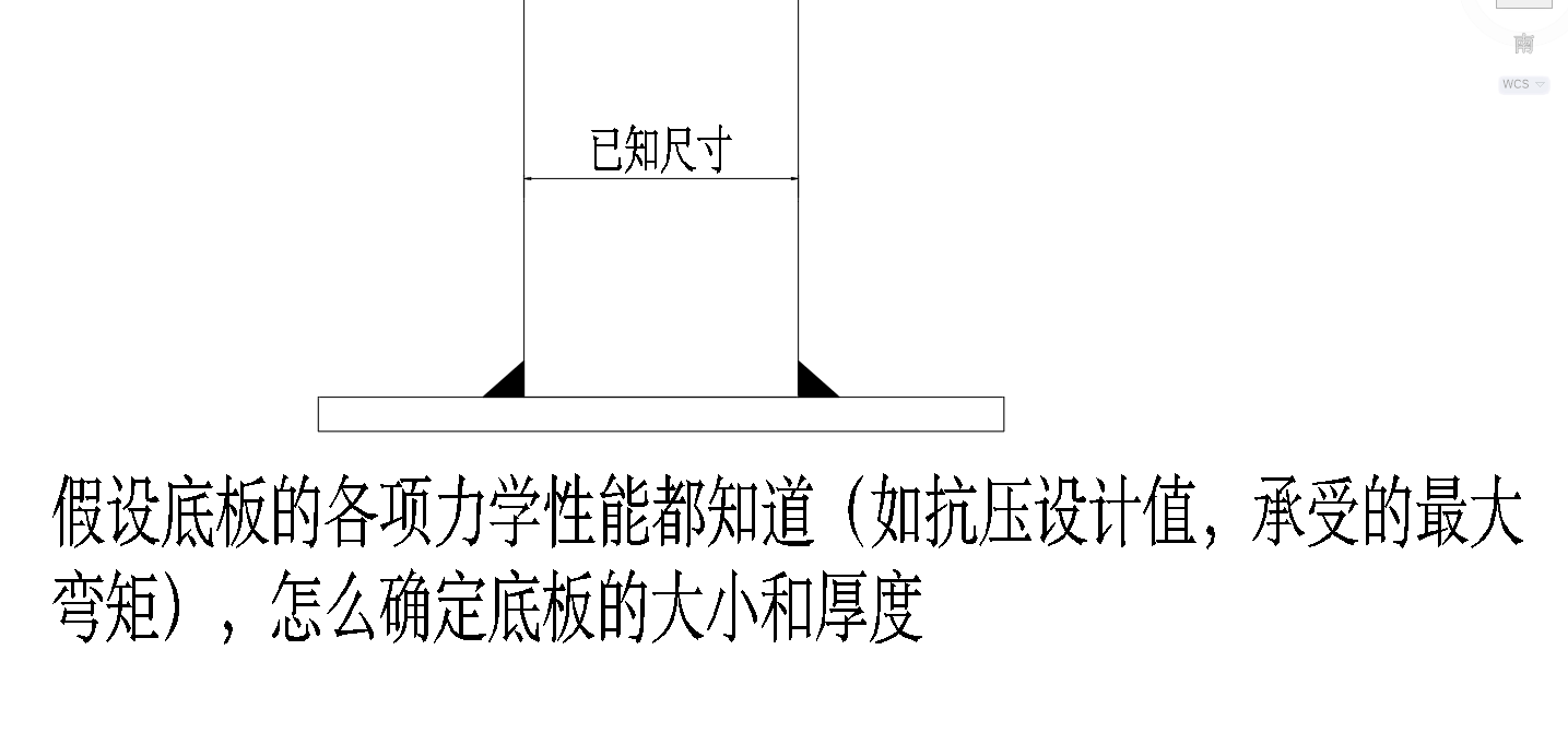

钢柱底板怎么确定大小

受力条件和状况呢?
发表于 2020-12-28 18:39:46 | 显示全部楼层
这是要干啥用啊,得说明白啊
发表于 2020-12-28 19:09:28 | 显示全部楼层
钢结构规范对于分析立柱底板有章节
 楼主| 发表于 2020-12-28 19:23:36 | 显示全部楼层
魍者归来 发表于 2020-12-28 18:39
这是要干啥用啊,得说明白啊
计算地板大小

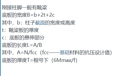

 楼主| 发表于 2020-12-28 19:24:29 | 显示全部楼层
做钢的 发表于 2020-12-28 19:09
钢结构规范对于分析立柱底板有章节
这个公式对吗? 最后的"f"是什么
发表于 2020-12-28 19:51:09 | 显示全部楼层
按照已知条件确定
发表于 2020-12-28 23:00:46 | 显示全部楼层
要有个优化解的条件,比如说重量最小?或变形最小?
没有这优化条件,板子越厚越好。
 楼主| 发表于 2020-12-29 07:55:45 | 显示全部楼层
没有这优化条件,板子越厚越好。
最小理论大小,主要看是怎么计算的。
