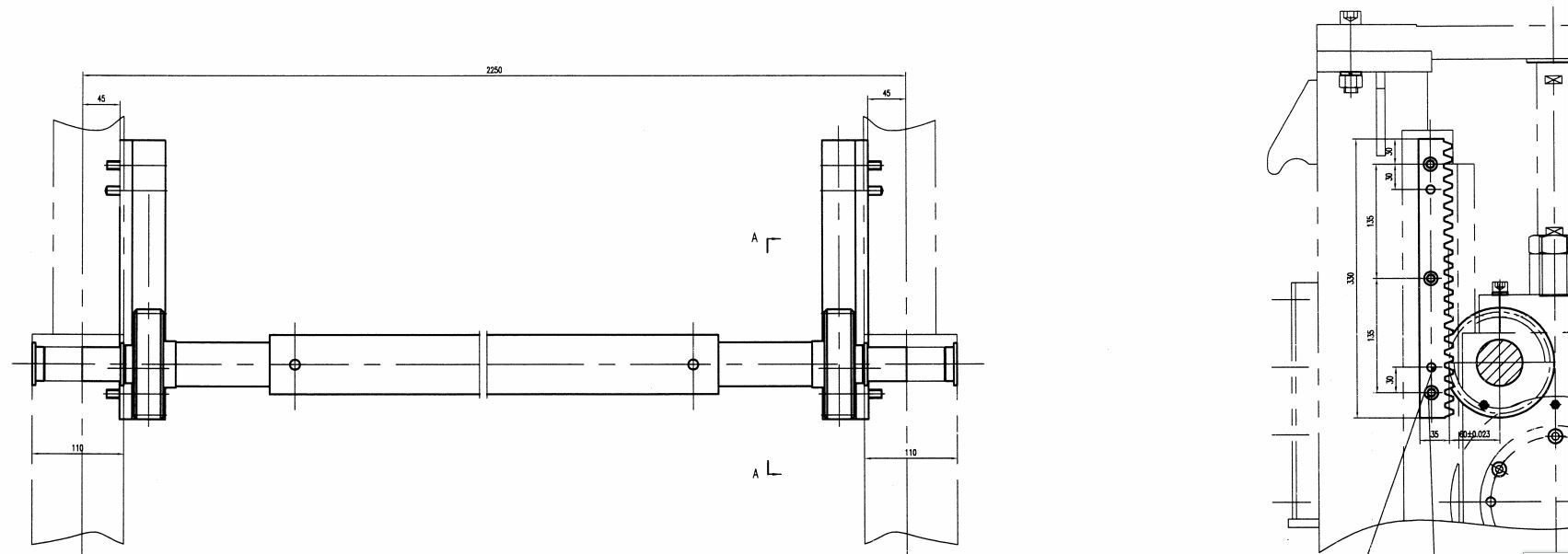

请问如下图所示的齿轮齿条同步装置可以承受多大的不同步弯矩?

功率你说了吗
发表于 2020-12-28 00:32:15 | 显示全部楼层
齿轮齿条用得无数,但从来没算过。
造出来的机器为什么没问题?
齿条,一定会被齿轮和顶轮夹着。
发表于 2020-12-28 08:37:27 | 显示全部楼层
和功率无关,只和尺寸有关。按材料力学公式计算即可。
发表于 2020-12-28 08:49:26 | 显示全部楼层
先画一个简图吧,说明支撑点,受力点,分析对象等。
发表于 2020-12-28 09:06:29 | 显示全部楼层
要计算数据的人不提供参数,无异于耍流氓

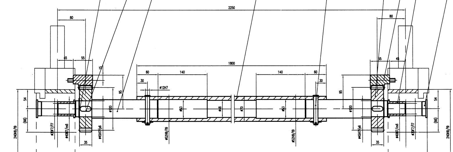

直齿,压力角20度,模数5,齿数24,齿顶高系数1,齿宽35mm。
 楼主| 发表于 2020-12-28 10:07:47 | 显示全部楼层
|54mxc发表于 12-28 10:06直齿,压力角20度,模数5,齿数24,齿顶高系数1,齿宽35mm。
齿轮参数如上帖,齿轮间距见附图。
发表于 2020-12-28 23:01:01 | 显示全部楼层
根据结构尺寸就能计算呀。
 楼主| 发表于 2020-12-29 08:33:37 | 显示全部楼层
|晓昀发表于 12-28 23:01根据结构尺寸就能计算呀。
齿面沿宽度不均匀受力,不知道如何校核轮齿是否会折断,求指点
这种情况下 先全面评估最薄弱的地方,进行强度计算。 先整体分析 在局部计算。简易的计算出来整个结构形式计算整体变形,再计算薄弱强度 接触应力等计算。  发表于 2020-12-29 08:40
