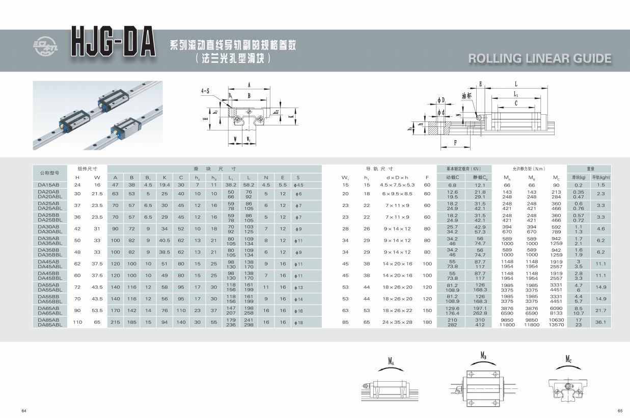

直线导轨的弯矩MB超载,对直线导轨和滑块会导致什么影响?

发表于 2020-12-28 09:45:16 | 显示全部楼层
滑块先损坏,装滚动体的那部分会变形,导致间隙很大,丧失精度

是这样的场景:两气缸推动横梁沿两直线导轨上下运动,由于两侧气缸难以同步,经常出现横梁两侧一快一慢。这说明滑块与直线导轨已经不平行了,但是并未飞出。
所以我怀疑是滑块与直线导轨之间出现了较大间隙,滚珠是不是变形了,预紧效果失效了。
 楼主| 发表于 2020-12-28 10:02:30 | 显示全部楼层
|811359242发表于 12-28 09:45滑块先损坏,装滚动体的那部分会变形,导致间隙很大,丧失精度
您描述跟现场表现很吻合,滑块不再同步运行。看来滚动体是限制弯矩的最主要环节,超过弯矩,滚动体先损坏。
