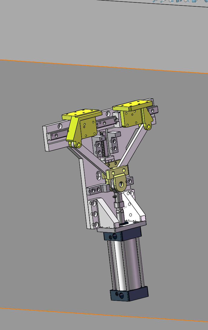

工作台上的所有设备都安装在一块基准板上,基准板以什么方式固定在线轨的焊接机架上,才能保证统一精度呢?
本来想做一个铝型材的安装架,借安装板把架子固定在焊接机架上。但型材等,都没有精度的,无法保证直线运动的统一精度啊。
请各位设计大师给点意见,谢谢!

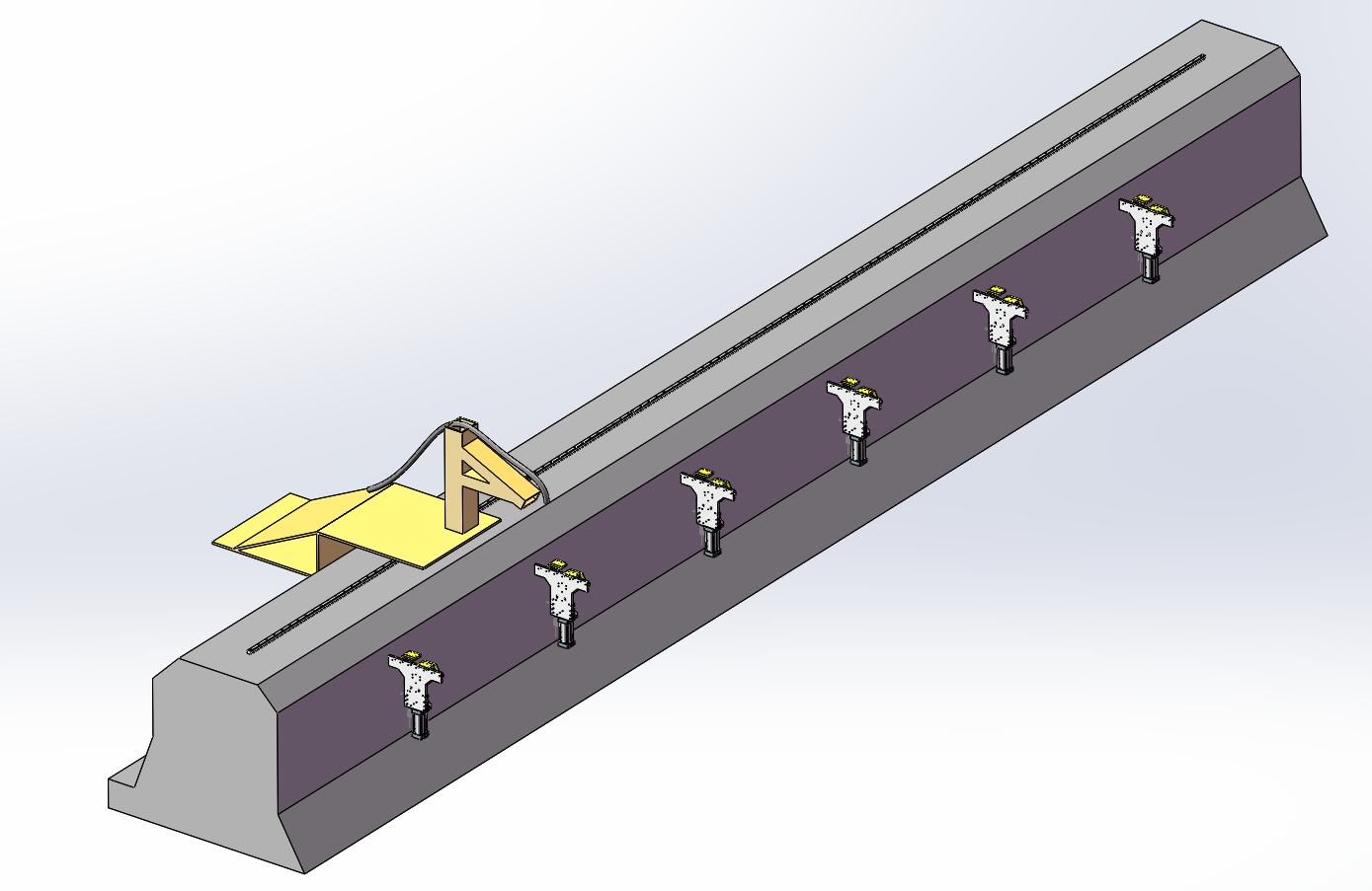

基准板在线轨上还要滑动吧?在基准板钱设计定位面,让基准板与线轨安装面配合,这个面要加工,加工精度与线轨安装面精度取一样。
 楼主| 发表于 2020-12-25 09:17:43 | 显示全部楼层
晓昀 发表于 2020-12-25 09:10
基准板在线轨上还要滑动吧?在基准板钱设计定位面,让基准板与线轨安装面配合,这个面要加工,加工精度与线 ...
基准板不滑动,是固定位置的。
主要是这块板窄,在机架上加工配合面,也难以保证基准板和安装面之间的垂直度。

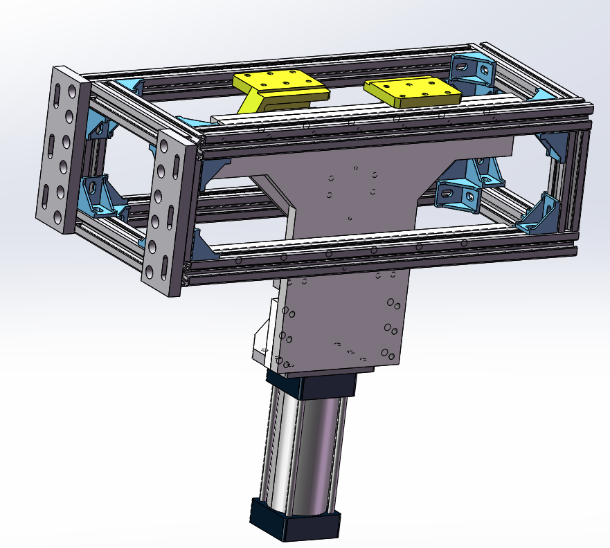

所以想如图3,把基准板固定在型材架上(宽),型材架通过安装板,装到焊接机架的配合面上。但型材本身,也是没精度的。。。

固定的话,那就设计定位止口。
 楼主| 发表于 2020-12-25 10:17:51 | 显示全部楼层
晓昀 发表于 2020-12-25 10:08
固定的话,那就设计定位止口。
谢谢大师指教!
焊接机架一般壁厚不超过25吧,好像不方便加工止口。如果使用导轨的话,基准板和导轨滑块之间也难以保证垂直度。
您觉得,给基准板一个安装框架,再把安装框架定位到焊接机架上,这种方案可行性如何?
发表于 2020-12-25 10:39:12 | 显示全部楼层
止口深度不用太深,几毫米就行。
发表于 2020-12-25 11:07:23 | 显示全部楼层
直线导轨下方做一块基准板直接固定在型材上,如果精度要求不高的话,使用没有任何问题,我们经常这样做的
 楼主| 发表于 2020-12-25 11:35:31 | 显示全部楼层
型材是没有精度的啊?  我这里要0.1mm的精度。
发表于 2020-12-25 11:46:09 | 显示全部楼层
需要微调。然后固定。你这种精度是调出来的。可能需要一种补偿装置,这样容易些。
发表于 2020-12-25 13:03:29 | 显示全部楼层
直线导轨下面安装的基准板精度足够就可以了,跟型材关系不大
