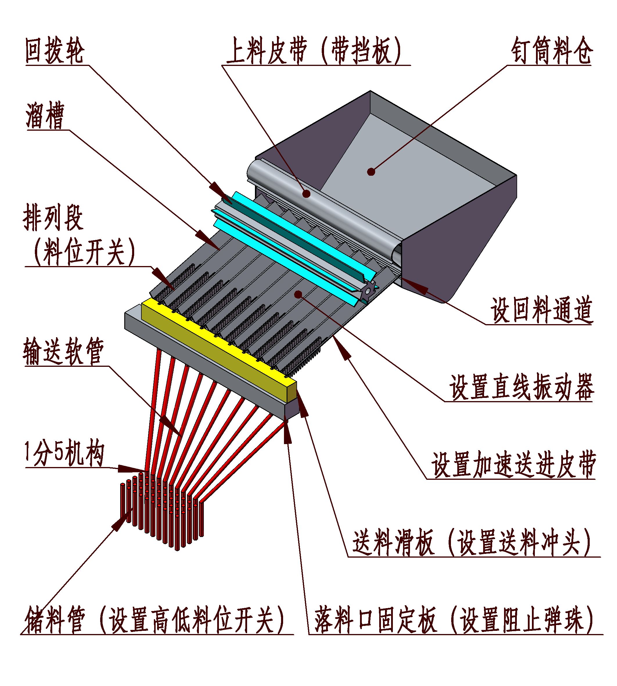

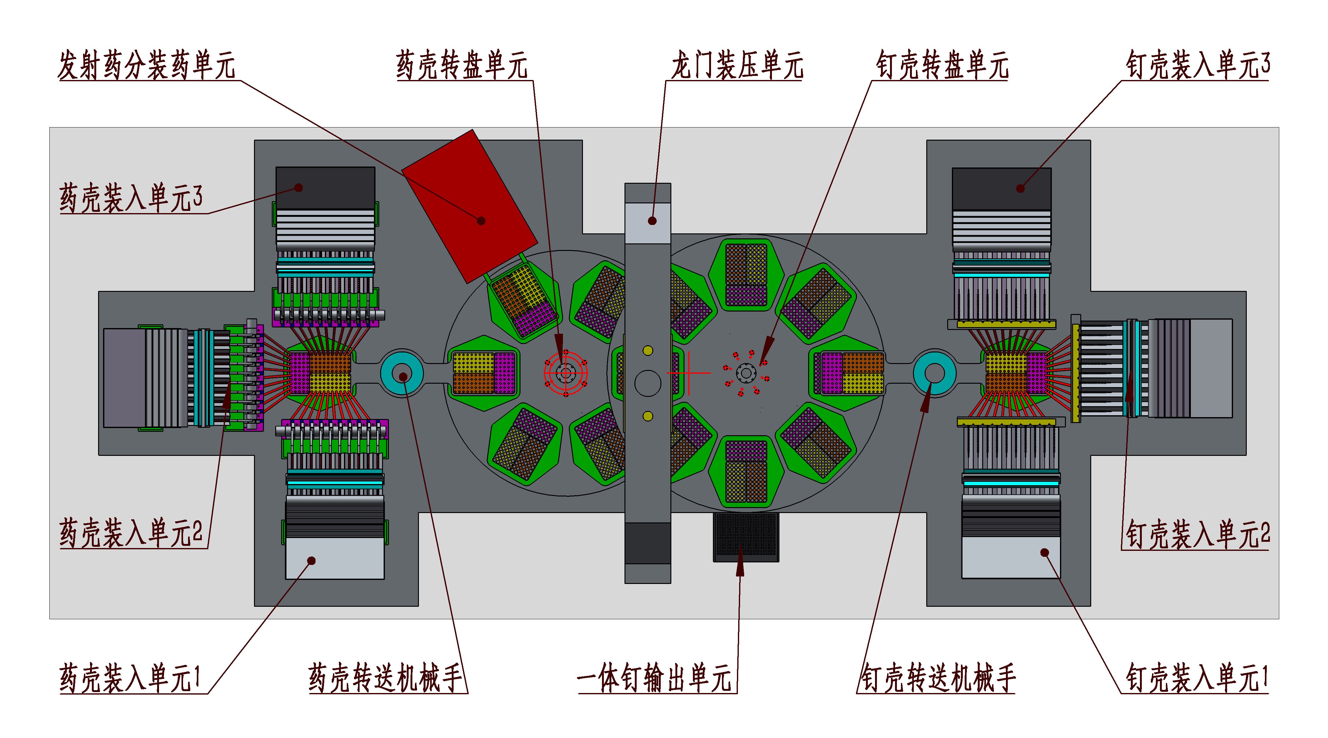

向宏 发表于 2020-12-26 08:02
分药多半用抽板,也有用旋转方式,都在进行人机隔离技术改造
大侠,第二张效果图是怎么做的,方便了解一下吗
画出三维模型,转个合适角度存成图片就行了  发表于 2021-3-14 23:06
 楼主| 发表于 2021-1-16 10:38:04 | 显示全部楼层
挡板输送带上料,漏槽选向,刷轮拨料
对  发表于 2021-3-14 23:06
发表于 2021-1-16 10:41:15 | 显示全部楼层
向宏 发表于 2021-1-16 10:38
挡板输送带上料,漏槽选向,刷轮拨料
我的意思是用什么软件做的,CATIA吗,是用PMI?还是什么呀,做的挺漂亮的
SOLID WORKS  发表于 2021-1-16 10:56
