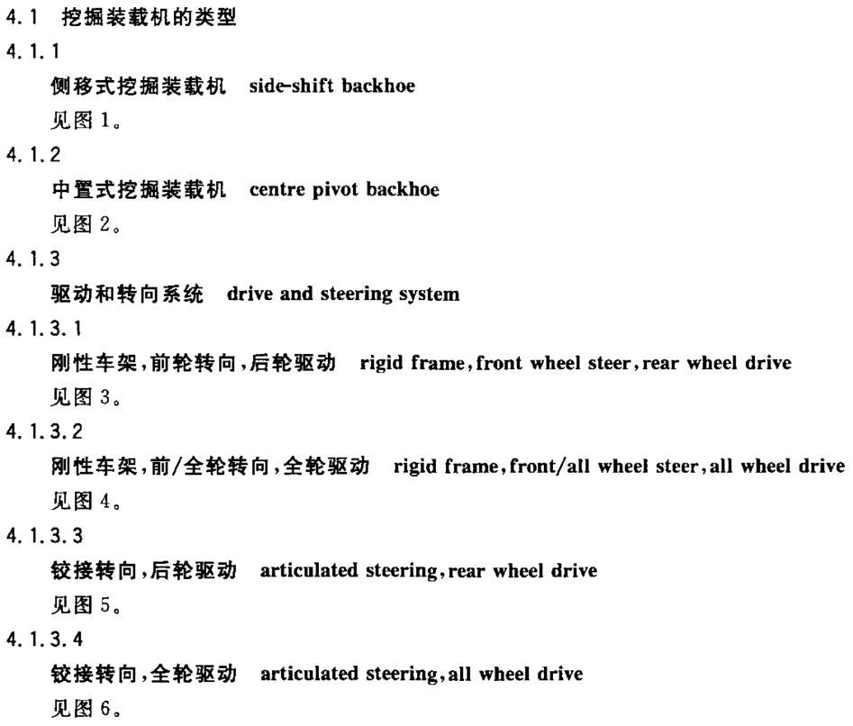

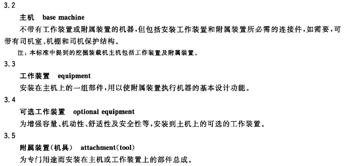

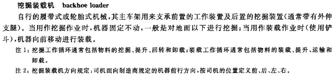

  GB/T 10168-2020 土方机械 挖掘装载机 术语和商业规格
  上述标准解决了如下问题:
  ①挖掘机的定义
  ②给挖掘机分类

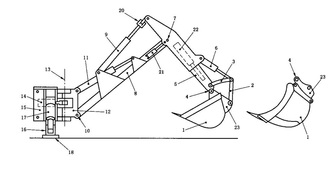

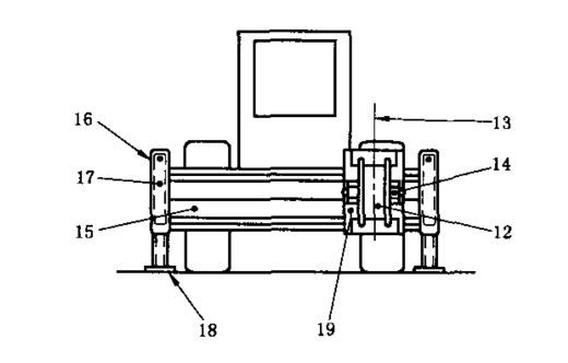

  ③画图时,给挖掘机分成几个部分才合适

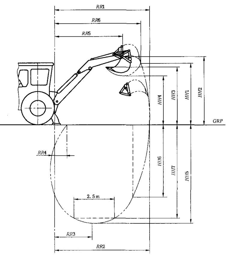

  总体上分组可以参照
  细节上可以参照
  ④哪些参数是主要的(侧重于定义)

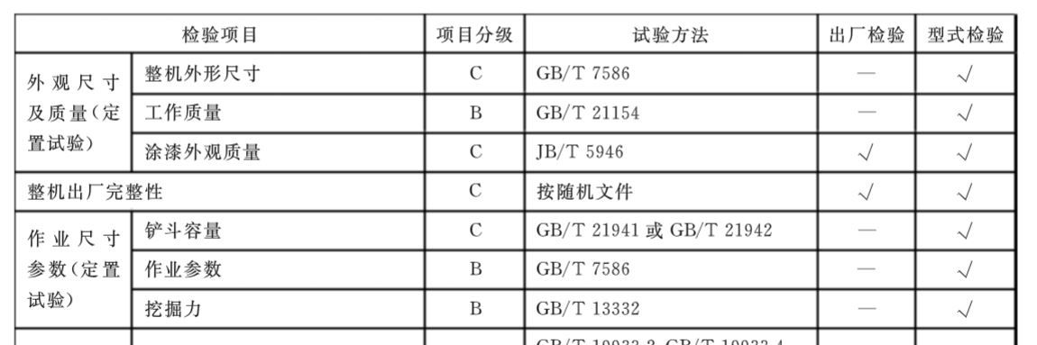

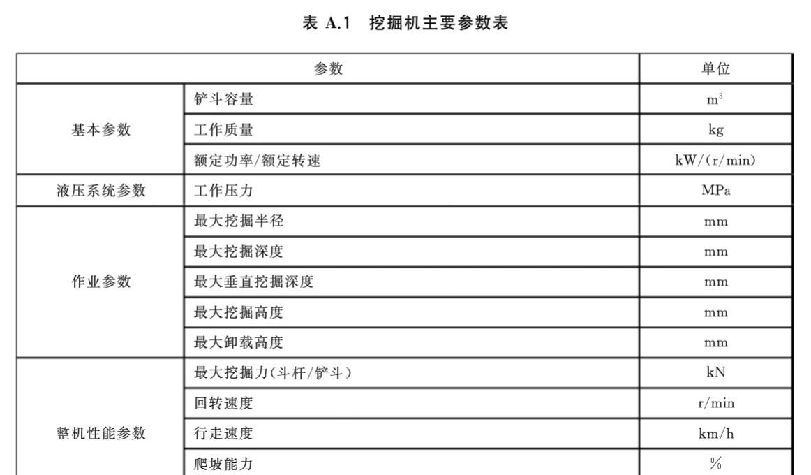

  GB/T 9139-2018 土方机械 液压挖掘机 技术条件
  上述标准解决了如下问题:
  ④哪些参数是主要的(明确要求)
  ⑥如何检验

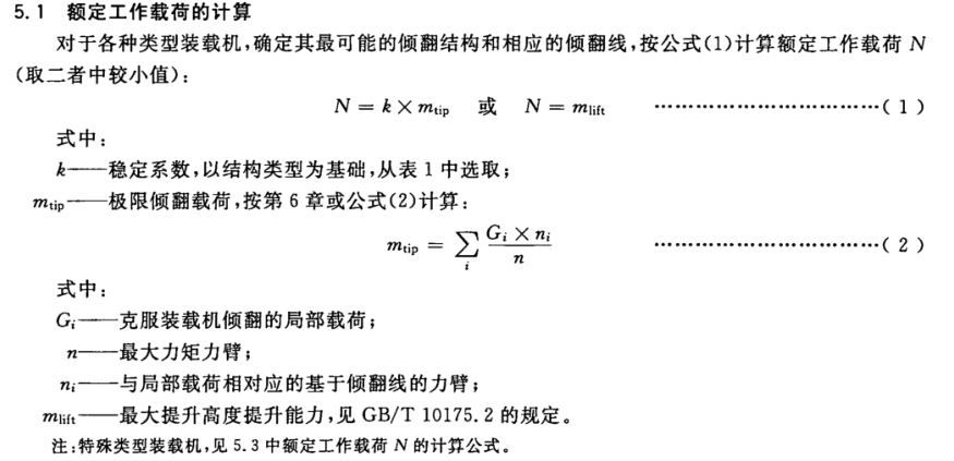

  GB/T 10175.1-2008 土方机械 装载机和挖掘装载机 第1部分:额定工作载荷的计算和验证倾翻载荷计算值的测试方法
  上述(系列)标准解决了如下问题:
  ⑤如何计算主要参数 以及 ⑥产品如何检验

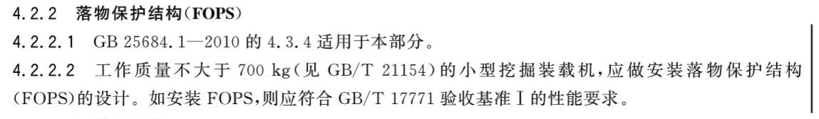

  GB 25684.4-2010 土方机械 安全 第4部分:挖掘装载机的要求
  上述(系列)标准解决了如下问题:
  ⑦如何保证安全性
